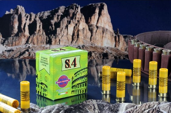

Acabo de recibir un cajón de cartuchos del calibre 20 Romana Munizioni de 25 gramos gracias a un servicio espléndido de Armería Descarrega y el señor Antonio. Una marca italiana que ponen muy bien las opiniones de quienes lo han probado. Como muchos sabréis, estos cartuchos llevan la pólvora S4.
El caso es que, según indican, deben utilizarse en escopetas probadas a 1.050 bares al menos (según marca en la vaina del cartucho) o 1.320 bares (según indica en la caja). Aquí surge mi duda. ¿Son tan fuertes? La sensación al tirarlos, de aquellos que los habéis probado bien, ¿es la de un cartucho fuerte o suave?
Los quiero utilizar con una paralela con muchos años pero bien entera para compack y surge mi duda...
Tienen opiniones muy favorables, pero... ¿este tipo de pólvora genera unas presiones tan elevadas?

Si lo dice el fabricante, por algo es yo no me la jugaria, basandome en sensaciones de otros. Como sabras en el cal. 20 las presiones son mayores que en el 12. Hay mucha costumbre de hacerse con escopetas paralelas antiguas en cal. 20 y no fijarse en que las cartucherias actuales de este calibre usan presiones altas y ya no digamos con la mania de usar cargas pesadas. yo tiro ese cartucho y es fuerte. por cierto ojo con el numero del perdigon e los Romana, a mismo numero, son uno menor, el del 8 es un 9 de los nuestros. Yo uso paralela en cal. 20, y aunque la mia es moderna, las tiradas de plato no son para estas armas, las castigan demasiado, no fueron ideadas para ese trabajo

No es cuestion de sí sacuden o no, estos cartuchos generan presiones demasiado cercanas a la presion de prueba lo que puede llevar a la fatiga prematura del material y en consecuencia al estallido del arma.
Los cartuchos convencionales generan alrededor de los 650 bares, estos facilmente alcancen los 900 bares y solo pueden ser disparados con seguridad en armas probadas a un minimo de 1200 kg/cm2, si a eso les añades que piensas dispararlos en una yuxtapuesta que no són precisamente las escopetas mas robustas té puedes llevar , yendo bien, la desagradable sorpresa de que se desajuste la bàscula.
