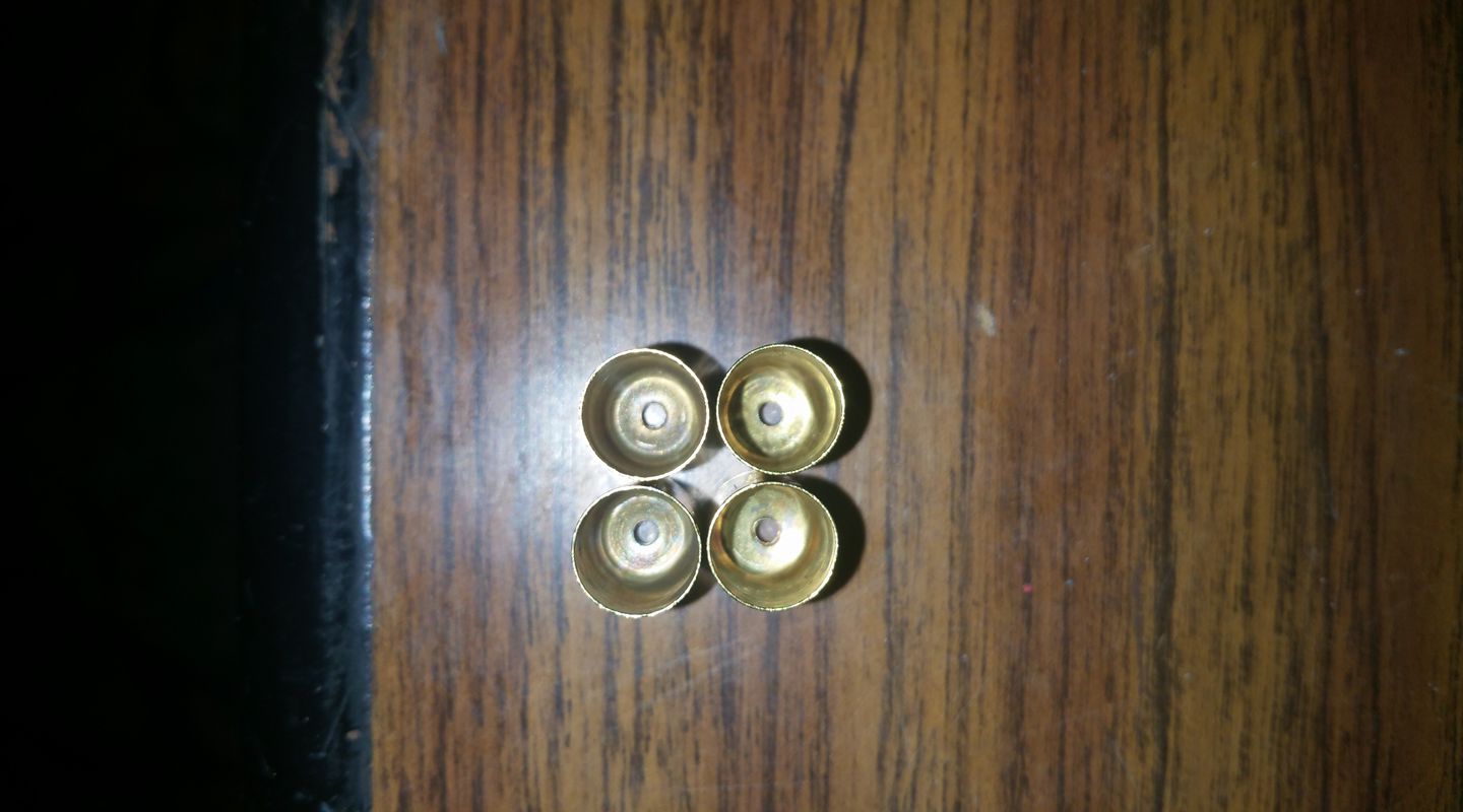

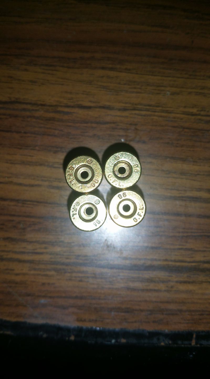

así quedan las vainas después de limpiarlas con la lavadora de aliexpress
onekrlosfn
Mensajes: 1471
Registrado: 04 Nov 2008 04:01
Mensajepor onekrlosfn » 01 Ago 2017 11:01
asi
asi 00
asi 01
asi 02

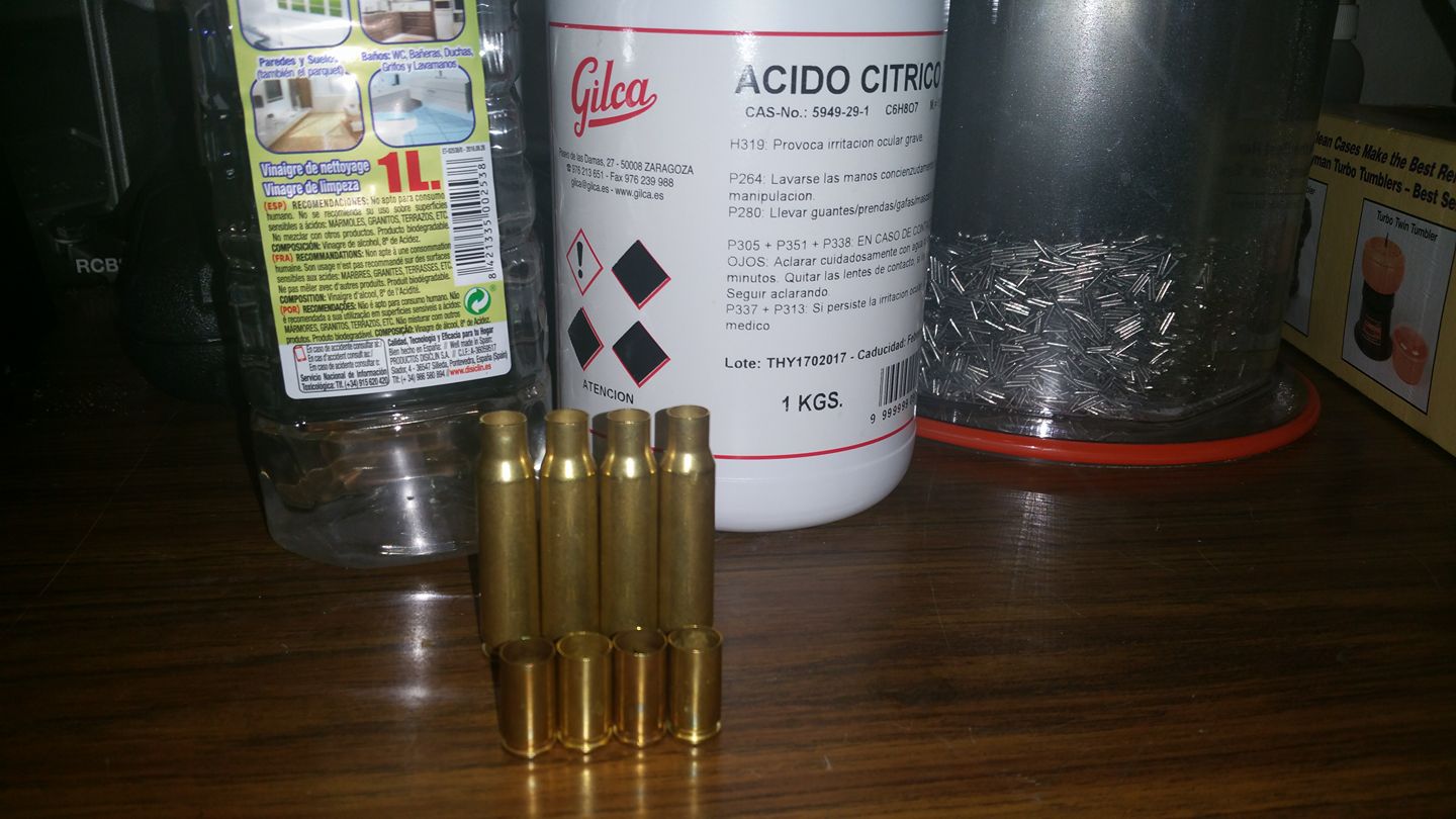

Jon_Garfio escribió:Lavadora o lavavajillas es un buen sistema.
Enviado desde mi iPhone utilizando Tapatalk Pro
si tu crees que es un buen sistema tu lavaras todas la vainas en la lavadora y en el lavavajillas
no se tu pero yo busco limpiar las tanto por dentro como por fuera y ese brillo se lo da en ácido citrico y por 100 maquina pines ácido citrico y vinagre...y envio incluido...!!!

Buenos días,
De forma aproximada, ¿durante cuánto tiempo permanecen las vainas en la máquina? ¿Llega a apreciarse pérdida de espesor o redondeado de las aristas de la pestaña como consecuencia del uso de pines de acero? Desde luego el pulido será mucho más eficaz y rápido que con cáscara de nuez, arroz o similares, pero me da cierto temor la posibilidad de olvidarme un rato de que tengo el proceso en marcha y encontrarme con todo el lote para desechar.
Saludos,
Nacho

NachoOA escribió:Buenos días,
Saludos,
Nacho
tiempo las de 308 45 minutos y las de 9mm una hora
eso es por que las de 308 van de 100 en 100 y las de 9mm de 200 en 200
perdida de peso redondeado nada de eso
entran como salen solo que mas limpias
miedos ninguno tu como veas mira este video https://www.youtube.com/watch?v=vuVSVn0tQF8
con estas las ponen 3 horas

kadete escribió:Hola, gracias por la información onekrlosfn, me ha gustado mucho la maquinita, de echo creo que me la voy a comprar, pero me surgen dudas, si puedes me las contestas, no te he preguntado por privado por que así si hay alguien mas interesado también se entera, voy :::
Hay que limpiar un poco las vaina antes de meterlas?
Cuando se ensucian las bolitas, como se limpian?
Hay que poner algún tipo de detergente o producto de limpieza?
Para vainas de 9mm, cual seria el grosor de las bolitas?
La maquina de tres litros, sabes mas menos cuantos vainas se podrían poner.
Muchas gracias y perdona por tanta pregunta.
1º Hay que limpiar un poco las vaina antes de meterlas?
R nada así como las cojes del suelo a lavar ya pueden estar llenas de barro o de carbonilla quedan niqueladas no quedan doradas ya lo veras lo malo es que poco a poco se oscurecen un poco pero eso es normal del la laton
2º Cuando se ensucian las bolitas, como se limpian?
R no son bolitas son trozos de alambre de acero inoxidable y no hace falta limpiarlos ni sercarlos no se oxidan son estos los que tengo yo https://www.lymanproducts.com/reloading ... -5-bs.html en armeria topgun los tienen 2 libras y media por 50 euros aliexpress venden unos pines la mitad de anchas que los que venden de lyman claro al ser la mitad de anchas en un kilo hay mas y al ser mas finas la limpieza y el pulido son mas finos a mi las que compre de lyman me van bien en un futuro compre un kilo de los que venden en aliexpress a ver que tal
3º Hay que poner algún tipo de detergente o producto de limpieza?
R yo me puse a ver videos de los EEUU y en varios videos usan esto >>> Lemi Shine <<< >>> https://www.lemishine.com/ingredients/ <<< y esto es ácido citrico y esta indicado para pulir laton y cobre y otras cosas mas pues yo en GILCA ( https://www.gilca.es/productos-quimicos/) compre un kilo de acido citrico menos de 4 euros
yo por cada 1000 vainas ya sea 308 o 9mm mezcló 1 cucharada sopera de ÁCIDO CITRICO 1 cucharada sopera de jabón de lavadora y un buen chorro vinagre de limpieza
usa jabon de lavadora por que de todos es el que menos espuma hace tampoco no es que el haga falta
también se le puede echar amoniaco pero ojo con las cantidades con el vinagre el ácido citrico y el jabon de lavadora te ira bien de momento ya lo veras
4º Para vainas de 9mm, cual seria el grosor de las bolitas?
R yo te recomiendo que compres los pines de acero inoxidable de lyman van muy bien y si vas a comprar el de 3 kilos que trae las bolas de pulido antes habla con el vendedor para ver si te puede cambiar las bolas de pulido por estas https://es.aliexpress.com/store/product ... 7f5afc5951
5º La máquina de tres litros, sabes más menos cuantos vainas se podrían poner.
R pues mas o menos la mitad que la mía de de 5 kilos en la de 3 kilos yo meteria 100 de 9mm 50 de 308
un par de cosas
recuerda puede que tengas la mala suerte de pagar tasas aduaneras o puede que no eso depende
yo tuve la suerte que no
y la otra no lleno el tambor hasta arriba hechale mas o menos hasta la mitad del tambor de agua
no te preocupes para eso estamos y yo encantado ante la duda hay que preguntar
