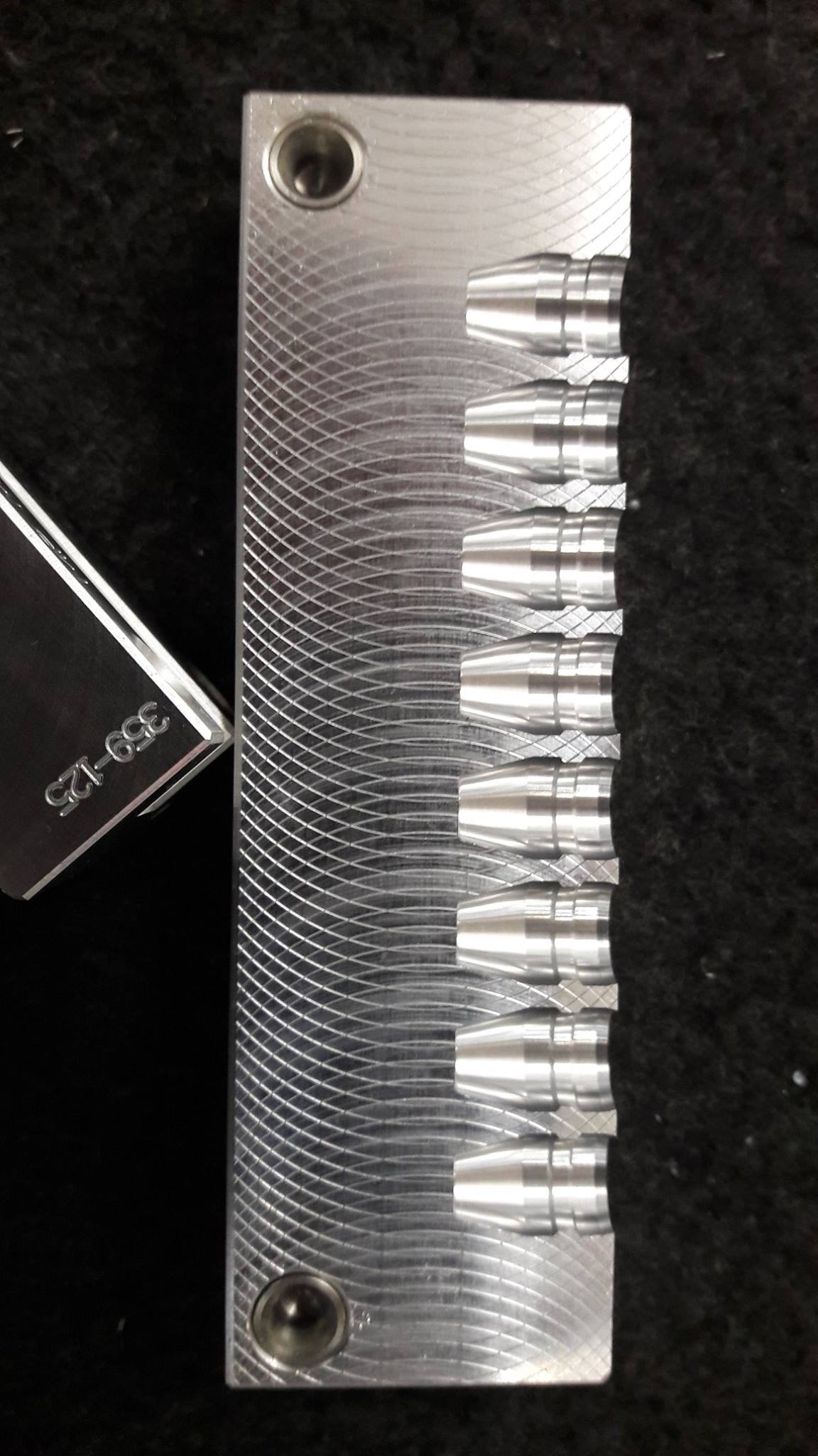

Al hilo de todo lo que aquí se expone, busco un molde para mi SW 952, 6", a ser posible del fabricante MP molds, cual me aconsejáis a ser posible en cuatro cavidades. En mi caso la recalibradora que tengo es una RCBS. Vengo usando puntas troncocónicas de 124 de HN
Gracias de antemano.

Tiene molde de aluminio troncocniconde 125 con una banda de engrase si te gusta ese. Creo que de 6 cavidades. Si tienes facebook y sabes algo de ingles... lo tienes facil.
