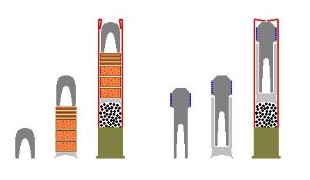

Buenos dias
Tengo una escopete saiga calibre 410 le he comprado un chokes estriado para bala  he estado 30

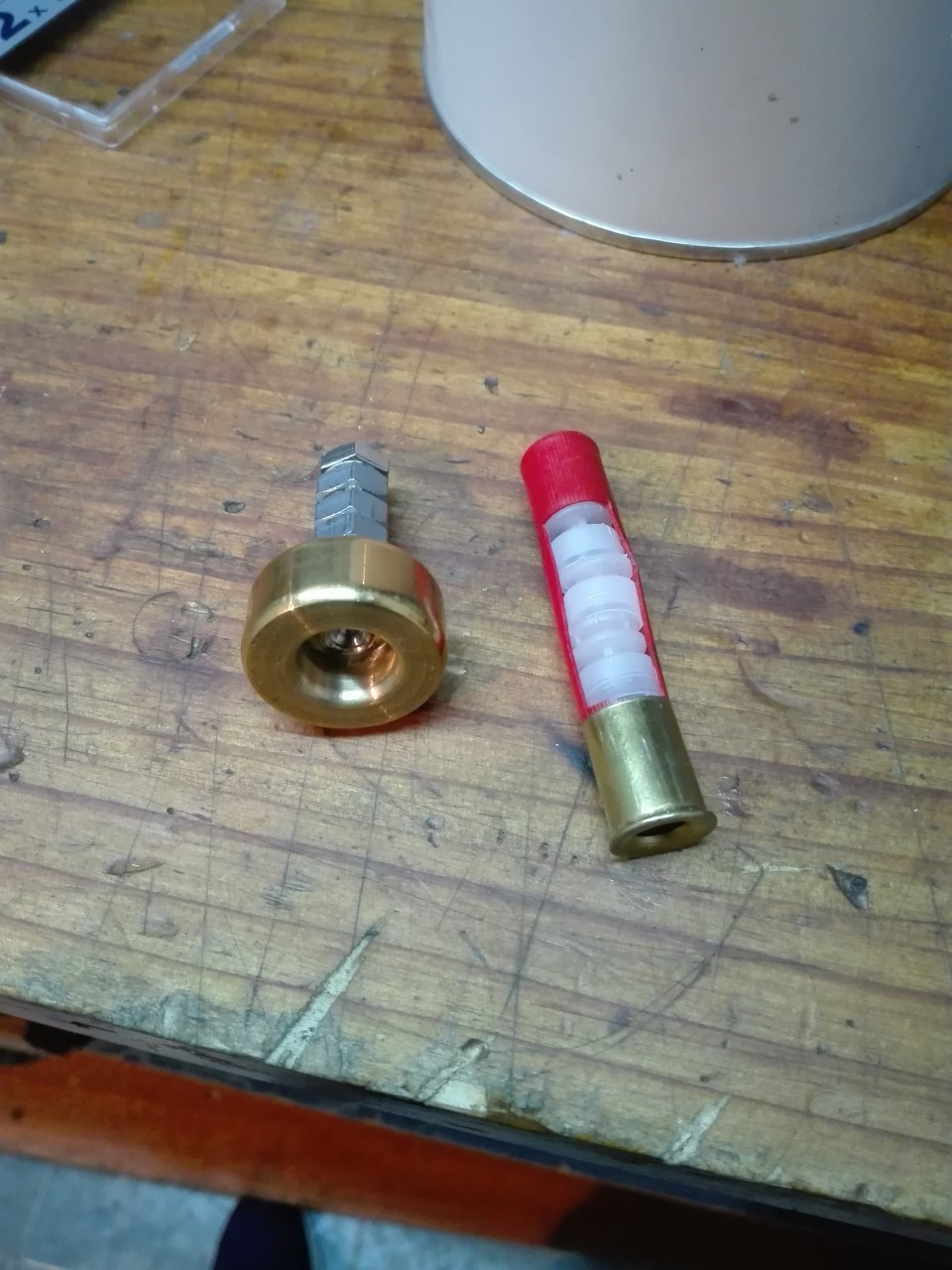

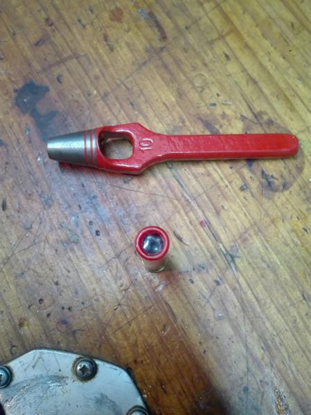

Con una boca estriada de 12 y cortada al la longitud necesaria para que me diera el peso conveniente al verter el plomo fundido he fabricado una turquesa. Las estria permite a la bala aplastarse a la salida del choque.
Buenos dias
Tengo una escopete saiga calibre 410 le he comprado un chokes estriado para bala  he estado 40

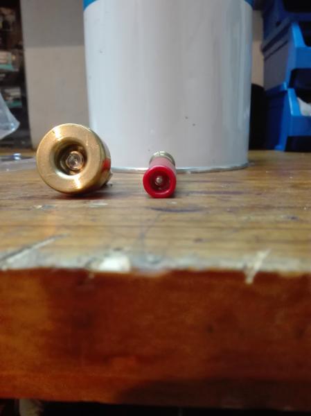

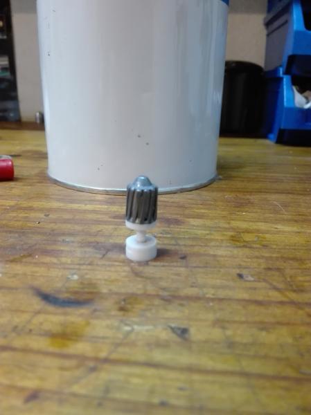

Aquie es donde creo que esta la cuestion!!!!!
Compre tacos del 410, corte la copa y los atornille a la base de la bala para que hiciera de veleta y contarpeso (Eefecto dardo o flecha).
Buenos dias
Tengo una escopete saiga calibre 410 le he comprado un chokes estriado para bala  he estado 50

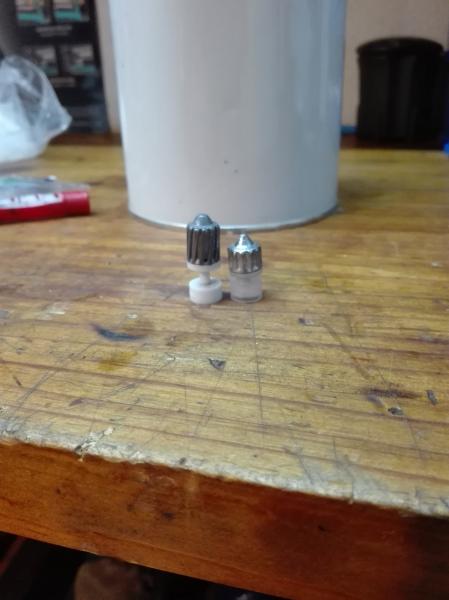

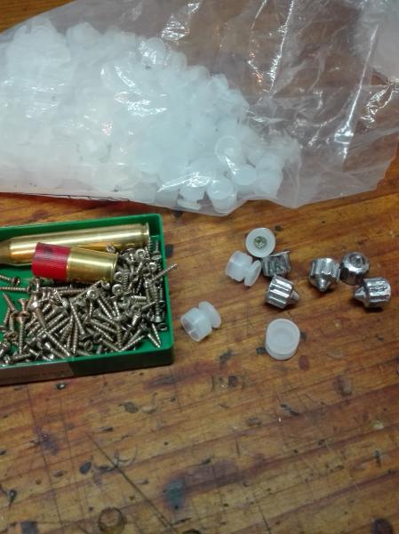

Mensajepor colito » 20 Jun 2017 23:16
Tacos cortados, tirafondos y balas.
Buenos dias
Tengo una escopete saiga calibre 410 le he comprado un chokes estriado para bala  he estado 60

Mensajepor colito » 20 Jun 2017 23:20
Asi queda la composicion del cartucho y y luego lo rebordeo con una rebordeadora. Con el sacabocados corto tapillas transparentes para cerrar los de 00 y decima que cargo para la niña ya que no hay de estos perdigones y que tire a los patos y a las codornices.
Buenos dias
Tengo una escopete saiga calibre 410 le he comprado un chokes estriado para bala  he estado 70

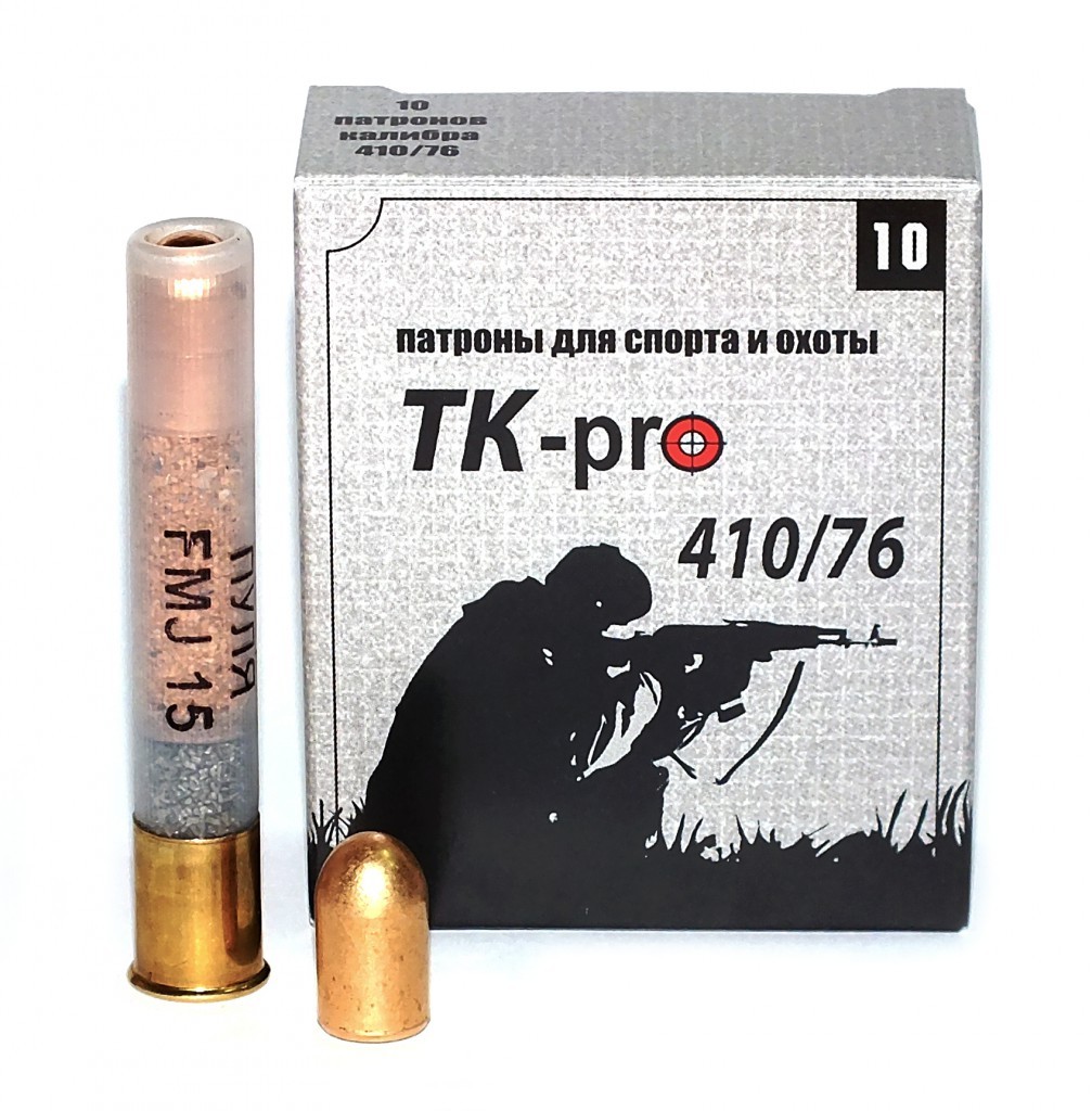

yo yo he encontrado esto en un foro ruso
los cartuchos son de fabrica para ser disparados en escopetas saiga con choke estriado
en foro hablan de como fabricarlos y es simplemente disco de corcho o un material muy ligero no puede ser ni platico ni cartón tiene que ser un material muy ligero corcho,corcho blanco,goma eva por en el momento de salir los disco no interfieran en el vuelo de la bala

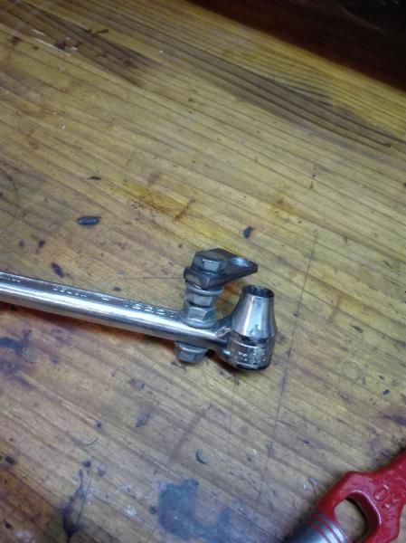

colito escribió:Con una boca estriada de 12 y cortada al la longitud necesaria para que me diera el peso conveniente al verter el plomo fundido he fabricado una turquesa. Las estria permite a la bala aplastarse a la salida del choque.
yo tengo pesado hacer lo mismo pero con un vaso torx que he comprado del mismo ancho del interior de cañón de la saiga 410
mira como lo hace este tio

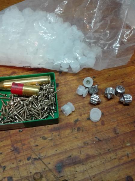

Mensajepor colito » 21 Jun 2017 20:34
Asi queda por adentro mi cartucho, se que seria mejor rellenarlo con corcho pero tengo mas a mano tacos del 410. Hay que tener en cuenta el peso del relleno porque influira en la presion que generara el cartucho.
Para los cartuchos de bala uso los del cal 36 que son mas baratos.
