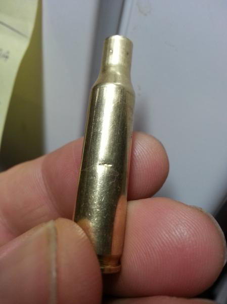

Mensajepor Afaelo » 18 Jun 2017 12:58
Muesca a mitad de la vaina.

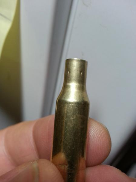

Mensajepor Afaelo » 18 Jun 2017 13:00
Las dos pequeñas muescas en el cuello de la vaina.

Chinchu
Mensajes: 5433
Registrado: 16 May 2011 08:19
Re: Vaina con muesca 222. rem
Mensajepor Chinchu » 18 Jun 2017 14:24
Afaelo escribió:Hola,
Tengo un problema y no se a que se debe.
Hola,
Cualquiera que tenga un rifle sobre plataforma AR15 tiene esas muescas, que se marcarán más o menos según la aleación de las vainas sea más blanda o más dura, o esté más o menos recocida.
Esa marca se produce al expulsar la vaina y pegar ésta en el deflector a 45º que hay en la parte trasera de la ventana expulsora, que está ahí para que rebote la vaina. También se marcará más o menos según el impacto sea más violento, lo qual tendrá relación directa con la carga y el peso del proyectil.
En cuanto a la recarga, nunca me ha dado ningún problema esa muesca. Puedes minimizarla de dos modos:
Poniendo un taquito de goma en el deflector, puedes sacarlo de un cacho de cámara de moto, neopreno, etc.
Poniendo un deflector externo de los que se venden para que la vaina caiga a tus pies.
Saludos,

Mensajepor Afaelo » 18 Jun 2017 14:51
Gracias por tu respuesta Chinchu,
mirare lo del deflector haciendo algo como lo que me comentas. Me das una alegria, pues son mucha vainas las que tenia para recargar de prvi y tu respuesta me anima a reutilizarlas. Un saludo y repito, muy agradecido por tu informacion.
