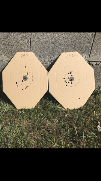

Ayer estuve provando la municion recargada vs original remington.El resultado, independientemente de que sea impreciso con las dos, fue superior con la recargada, a excepciin de un gatillazo q pegue.
Os pongo una foto para ver la diferencia, dos minitarjetas a 15 mts, la de la izquierda original remington, la derecha recargada con puntas LOS de 123.
Lo q no entiendo es a que se debe que el agujero en la tarjeta q deja la recargada no sea redondo perfecto como la original
