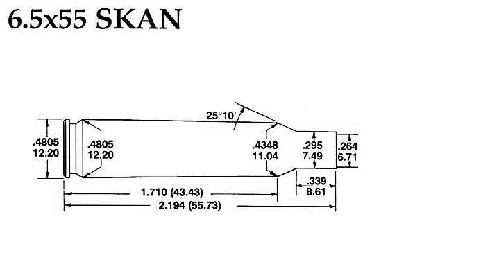

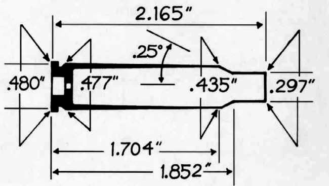

Creo que cualquier rifle moderno puede recargar el 6.5x55 SKAN (de "Scandinavian "), el cual admite presiones mal altas y velocidades que el clásico 6.5x55 Swedish (de 1894).
Incluso la vaina del SKAN (introducido a finales de los 80's) es ligeramente mas larga que la del Swedish.
Hola pues el tema es recetas para el sueco, el otro día en otro post de este foro comentaba un compañero 90
6.5X55 Swedish
Hola pues el tema es recetas para el sueco, el otro día en otro post de este foro comentaba un compañero 91
6.5X55 SKAN

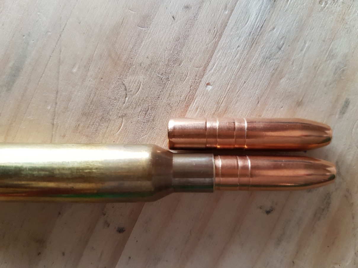

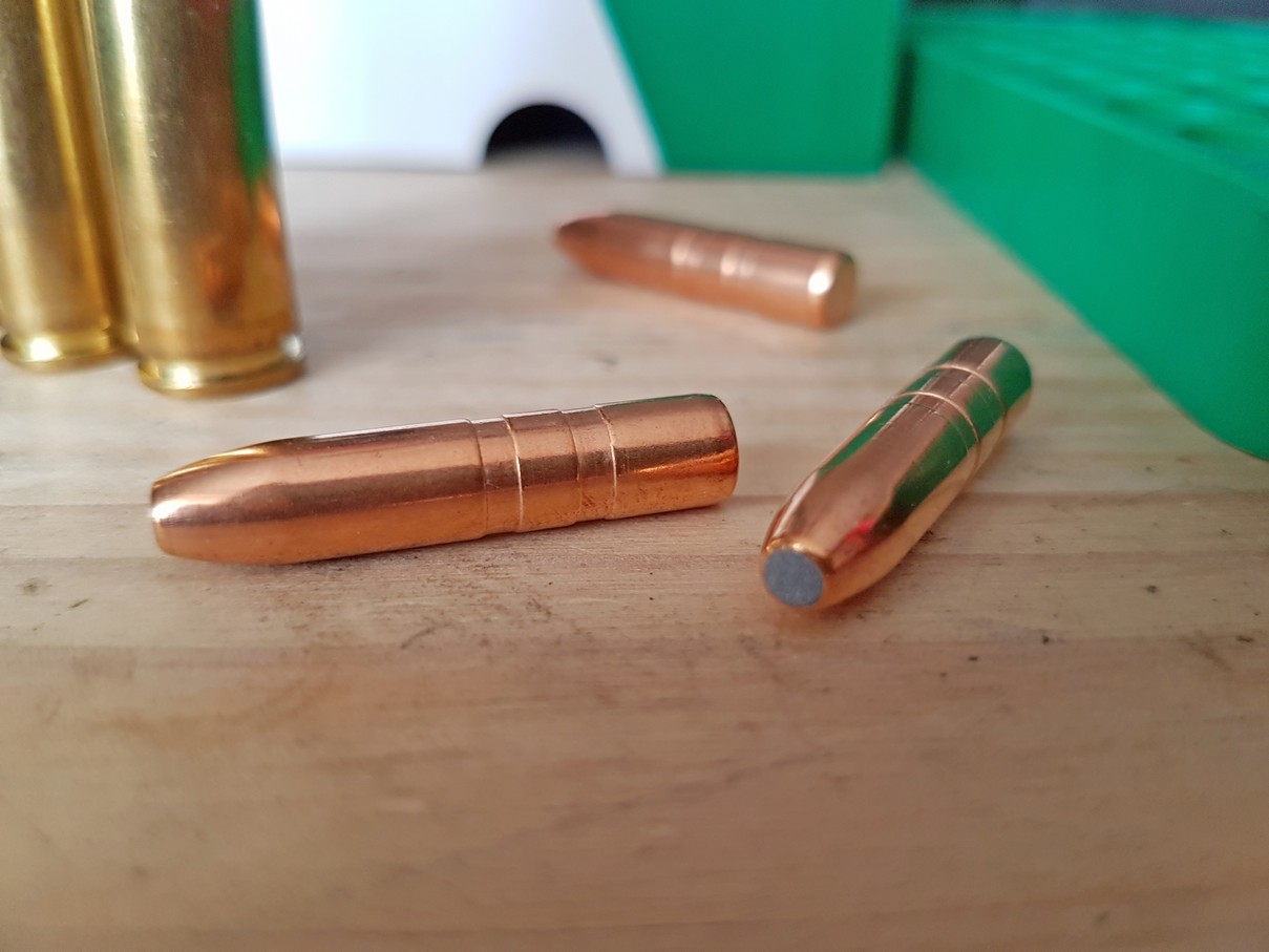

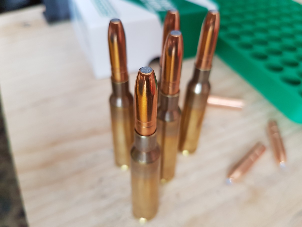

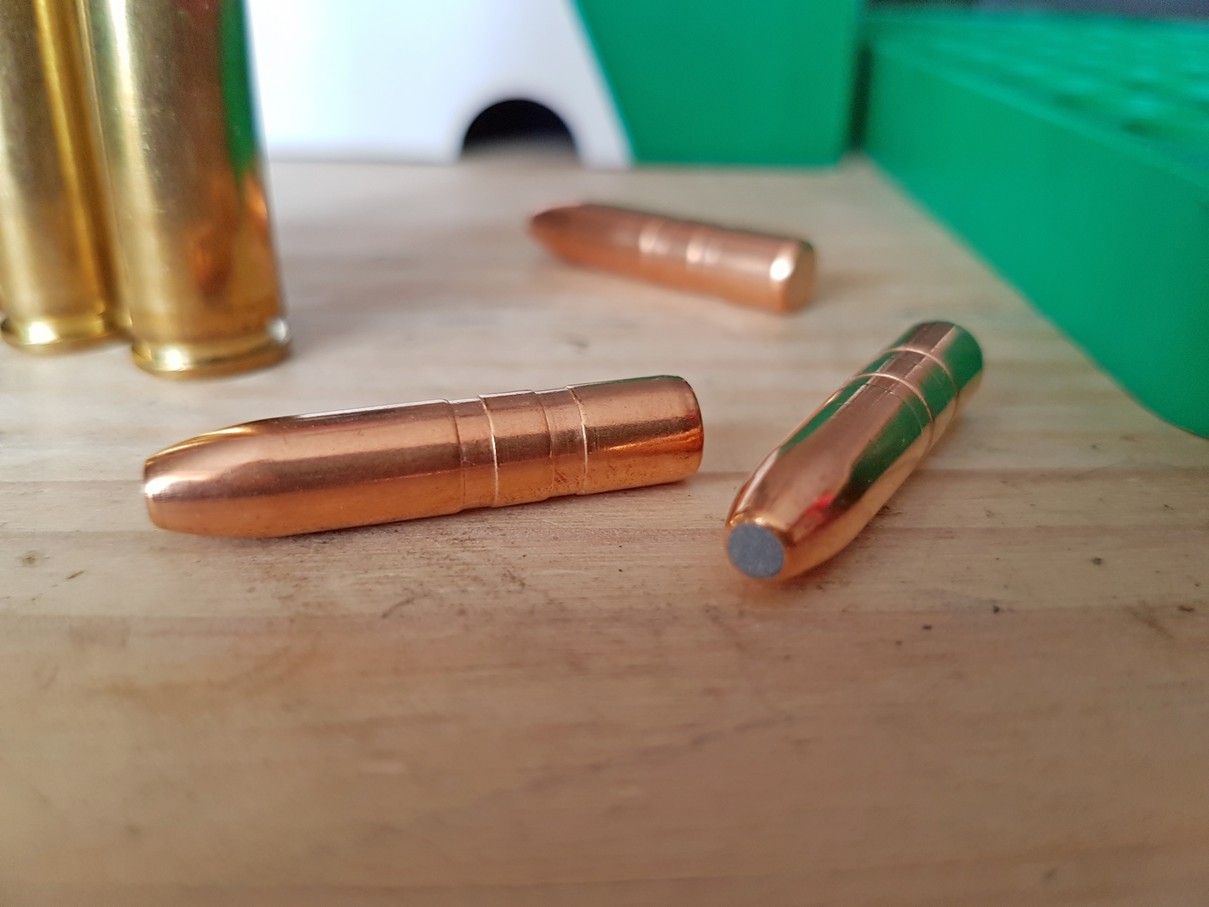

Por cierto... acabo de acordarme que en otro hilo puse una receta en este cartucho.
Os paso el enlace:
viewtopic.php?f=55&t=1029906&p=3176889#p3176889
y unas fotos...
Hola pues el tema es recetas para el sueco, el otro día en otro post de este foro comentaba un compañero 100
Hola pues el tema es recetas para el sueco, el otro día en otro post de este foro comentaba un compañero 101
Hola pues el tema es recetas para el sueco, el otro día en otro post de este foro comentaba un compañero 102
Última edición por miancave el 11 Ene 2020 11:33, editado 1 vez en total.
remington_597
Mensajes: 491
Registrado: 06 May 2013 21:14
Re: Recarga 6´5X55 sueco
Mensajepor remington_597 » 16 May 2017 22:59
buenas, compañero gracias por compartir el post, ¿como te va la munición para la caza? es efectiva?¿deja caza herida? ¿hace mucho destrozo? lo quiero para recechos y para poder aprovechar la carne.
