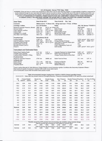

Tras hacer un curso de recarga. (La curiosidad es lo que mata al hombre)
Fui a un conocido a que ma hiciera una masterclass. pues el lleva mucho tiempo en recarga.
Yo taria una tabla que pedi a RS swis, donde con los datos facilitados, Vaina ,punta, largo y modelo del cañon del rifle, para el 6,5x55 me davan un peso de partida de 41,5 greins.
Como el amigo solo disponia de RS 50, tras imprimir una hoja generica de una punta de 80 grains Sierra donde dava una carga inicial de 41,5 grains, decidio que esa era la carga, pero es que mi punta monolitica Barnes TTSX de 120grains no era nada perecida a la que alli salia
Ajustamos el largo del cartucho 77,2mm a la medida de mi cañon, y recargamos a 42 grains.
A mi no termino de parecerme logico todo aquello. y pedi a RS swis otra tabla de recarga, para mi cañon 56 cm, mis vainas Lapua y la punta barnes, con el LTC de 77,2 mm.
Esta fue la respuesta.
38,5 grains start load con 771m/s y una presion de2735 bar.
Con los 42 que cargamos nos da una diferencia de carga alrededor de 9% de mas con una vel de 836 y una presion de 3410 bar aprox siempre segun tabla de RS
Queria poner la tabla escaneada pero no me aclaro, lo volvere a intentar.
Alguien se atreveria a apretar el gatillo o mejor martillo de inercia?

Mensajepor ArturoZar » 30 Abr 2017 12:00
Buenas
Aqui esta

Hola compañero, yo no recargo el 6,5x55 Mauser sueco (que creo es el 6,5x55 del que hablas), pero te pongo los datos que pone mi manual de recarga:
LTC 77mm
PRESIÓN MÁXIMA DEL CARTUCHO 3400 bars
Punta 93 grains - .264"
RS50 43 grains, 940 m/s (3.084 p/s)
Punta 140 grains - .264"
RS50 39 grains, 800 m/s (2.625 p/s)
El peso de punta que usas está entre estos dos, a partir de ahí ajusta la carga teniendo en cuenta que a menos peso de punta más carga.
Yo las de 42 grains las desmontaría.
Espero que te sirva :birra^:

No se si lo he cogido bien, pero en esencia lo que todos solemos hacer cuando las puntas que nos proporciona la tabla no son identicas a la nuestra, es buscar una similar.
Pero , y si es monolitica? Pues si la tabla no nos proporciona una del mismo material, seria muy arriesgado comparar con otra de plomo y aleaciones, ya que la monolitica por su menor densidad, para un mismo LTC. tendra que entrar mas en la vaina restando volumen y aumentando presionas. Asi que yo con mis limitados conocimientos y para no hacerme esa pregunta de si va a explotar, buscaria un bala comercial, mediria velocidad sacando una media de varias, y luego iria a la mia de rercarga buscando desde una carga segura y mismo LTC imitar la velocidad de la comercial. Cuando este proximo podria introducir las modificaciones que busco, pero teniendo ya, un `punto de partida y unos valores que no querria superar.

Gracias a los tres.
Me parece todo lo que decis mas logico que la recarga.
Cuando llego la hoja de RS, se la pase, y la respuesta fue:
"Tranquilo sobraba espacio en la vaina, y el LTC no lo apuramos tanto". (Cierto en la peticion primera a RS me davan un LTC de 78.56 para la RS 60)
Al cachondeito, de que los Blaser no son muy de fiar:
" Explotan pero no por eso"
En fin. es lo uqe hay.
