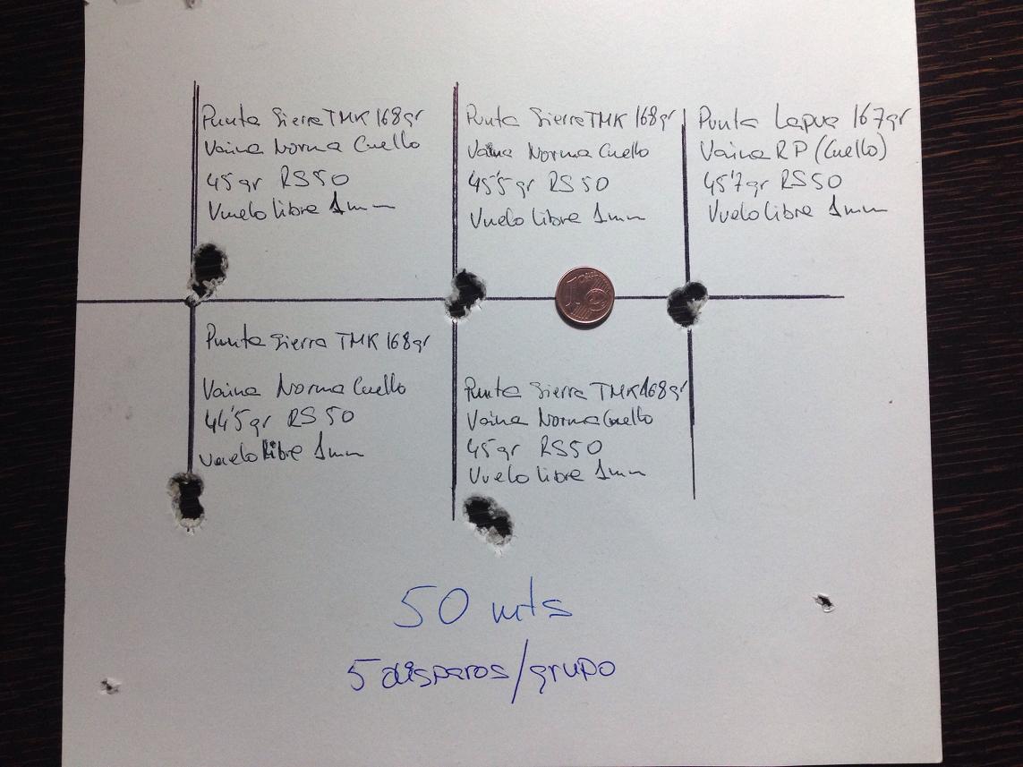

Pues aqui va mi primera receta para este hilo.
Rifle Tikka T3X Varmint con culata GRS Berserk.
Largo de cañon 60 cm.
Paso de estria 1:11
Piston CCI200
Las vainas estan recalibradas de cuello 2/3.
Cuatro de los cinco grupos son con puntas Sierra TMK 168 gr excepto el superior dcha. que es con Lapua Scenar 167 gr
No tengo cronografo para medir velocidades que seria lo ideal. A ver si soy capaz de ahorrar un poco y me hago con uno.
Mas datos en la foto.
Paso de estria 1:11
Piston CCI200
Última edición por lolo10 el 09 May 2017 23:19, editado 3 veces en total.

lolo10 escribió:Pues aqui va mi primera receta para este hilo.
Paso de estria 1:11
Mas datos en la foto:
No se porque diablos al pinchar la foto se gira. En teoria esta todo bien.
Estaba apuntito de abrir un hilo pidiendo consejo de recarga de 308 en un tikka varmint y de 222r para un cz527. Esto que aportas me ayuda bastante...Jeje

Hola Nandete,
a medida que haga mas pruebas con distintas puntas las ire colgando. Las siguientes seran con lapua Scenar de 167 gr que le gustan bastante al Tikka.

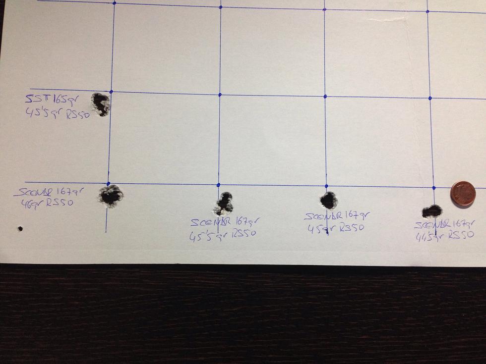

Bueno, pues aquí dejo unas pruebas de esta misma tarde.
En la foto se ve un grupo arriba con punta Hornady SST .
Vainas PPU recalibradas de cuello 2/3.
Piston CCI 200.
LTC maximo que me permite el cargador 71,18 mm. No he medido el vuelo libre.
45.5 gr RS 50.
Grupo de 5 disparos a 50 mts.
Los grupos de abajo son con punta Lapua Scenar 167gr.
Vainas Norma recalibradas de cuello 2/3.
Piston CCI 200
Vuelo libre 0.8 mm
Cargas (de Izq. a Dcha.) 46 - 45.5 - 45 y 44.5 gr de RS 50.
Grupos de 5 disparos a 50 mts.
Piston CCI 200.
45.5 gr RS 50.
Piston CCI 200
Vuelo libre 0.8 mm

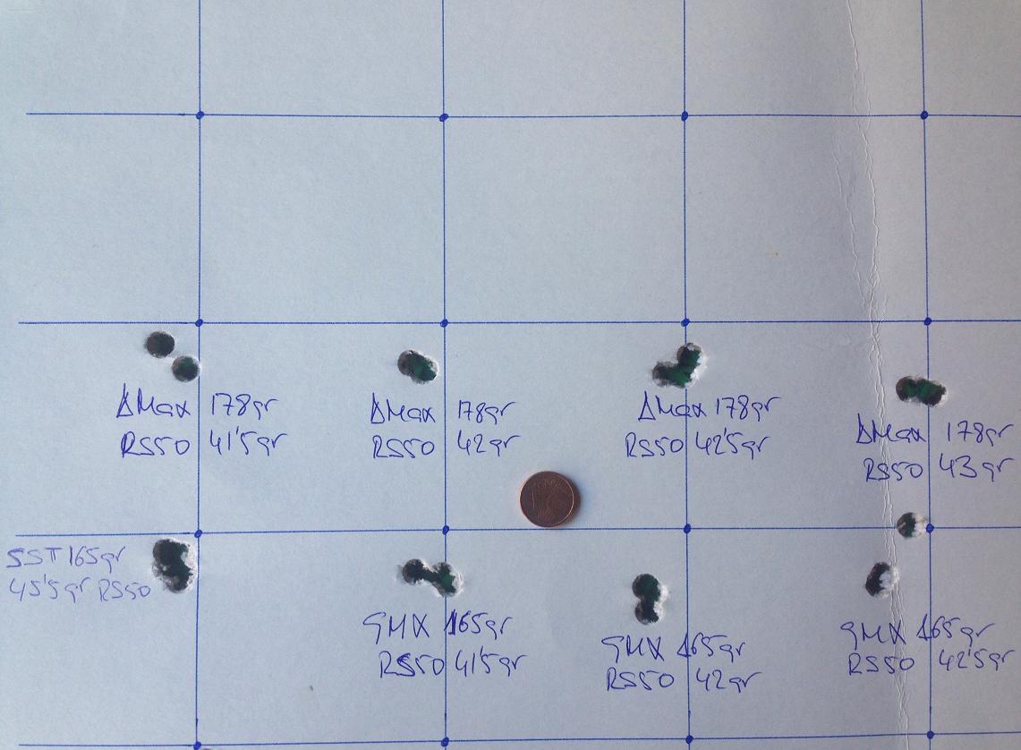

Esta tarde he realizado otra prueba, esta vez con puntas Hornady A Max 178 gr y GMX 165 gr para caza.He hecho las pruebas con grupos de tres disparos para desdpués ir ajustando cargas hasta conseguir el punto dulce.
Las Hornady GMX (monolíticas) son considerablemente mas largas que las A Max a pesar de tener menos peso. Obviamente el asentamiento en la vaina es más profundo y por lo tanto entiendo que la carga ha de ser menor, así que seguiré haciendo pruebas pues con las cargas de hoy no hay síntomas de sobrepresión. Por supuesto con las A Max tampoco.
·Cuatro grupos superiores con A Max 178 gr:
Polvora RS 50 - 41.5gr- 42 gr- 42.5 gr y 43 gr (de izq. a dcha).
Vuelo libre 0.8 mm.
Piston CCI200
Grupos de tres disparos a 50 mts.
·Tres grupos en la parte inferior (el de la izquierda "SST" es de pruebas anteriores) con GMX 165 gr:
Vainas RP recalibradas de cuello 2/3. Las Vainas RP tienen más sección en el cuello que las Norma o Lapua y cuesta más introducir el proyectil al montar el cartucho.
Polvora RS 50 41.5 gr- 42 gr y 42.5 gr (de izqu. a dcha.).
LTC del carttucho 71.2 mm para que entre sin problemas en el cargador.
Vuelo libre 0.8 mm.
Piston CCI200

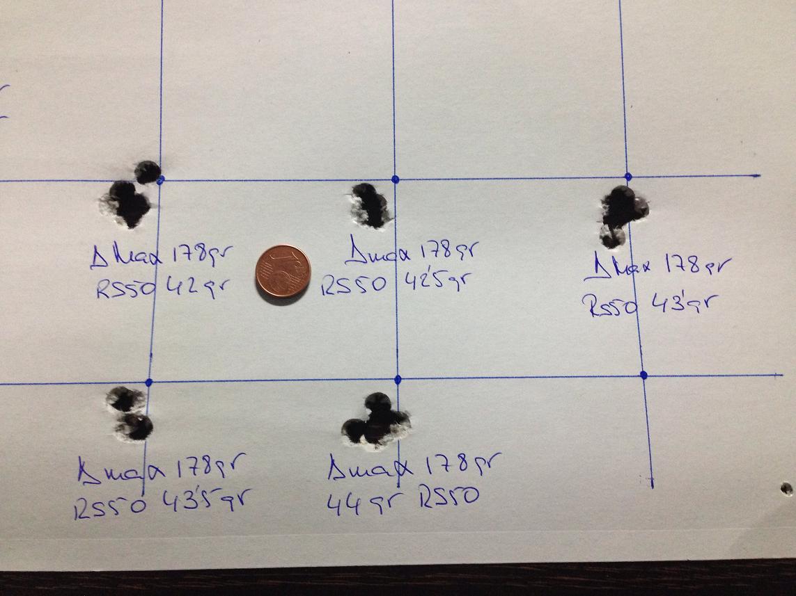

Este finde he seguido haciendo pruebas con la a Max 178 gr. No se si es que no le gustan al Tikka, si el peso no es adecuado al paso de estría o si estoy haciendo algo mal, pero no me gustan los resultados obtenidos.
Aparte tengo la impresión de que rasga el cartón, como si no estabilizase bien la punta, no se...
Vainas Norma de cuello 2/3.
Puntas A Max 178 gr.
Pistón CCI 200.
Vuelo libre 0.8 mm.
Pólvora RS 50- 42, 42.5, 43, 43.5 y 44 gr.
El grupo de 42.5 gr es el único medio decente. No se si no tuve el día, pero el pasado fin de semana tampoco me convencieron cuando hice las primeras pruebas con esta punta. Habrá que seguir investigando.
Pistón CCI 200.
Vuelo libre 0.8 mm.

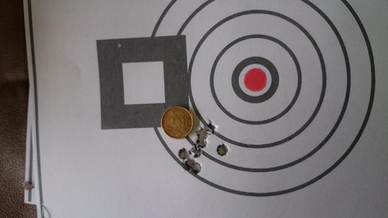

Pruebas barnard 308
Rs-50=43.2
Vaina lapua 50,98 recalibrada de cuello
Punta lapua 185 scenar
Ltc-71,20
piston cci 200
Distancia 200mts
8 disparos
Seria más cerrada si hubiera tenido mejor apoyo
