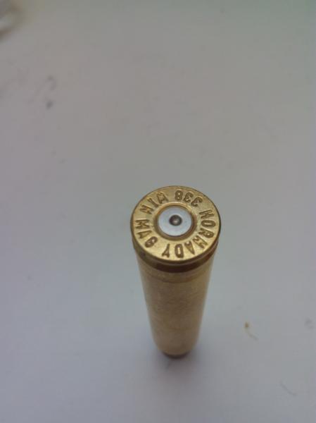

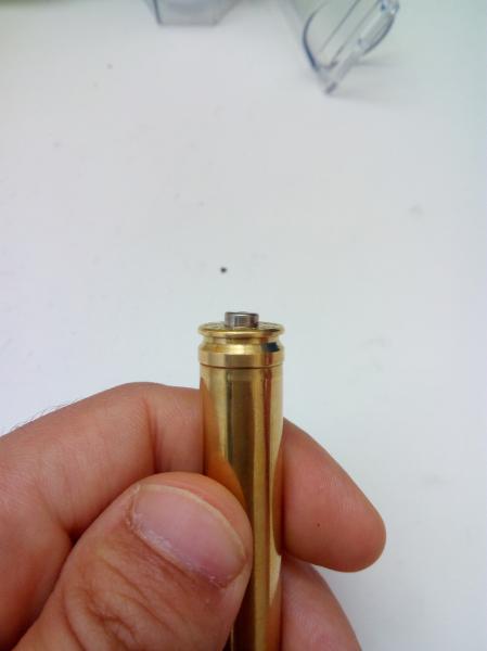

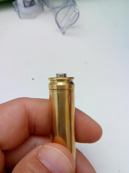

Mensajepor vitaminado » 16 Abr 2017 13:12

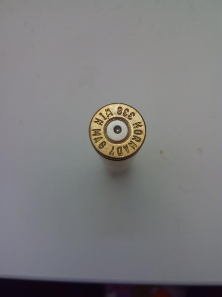

estas son mis primeras recargas.
os pongo unas fotos haber si veis algo que a mi se me escape, debido a mi nula experiencia en esto.
solo la de haber leido muchisimo y haber visto muchas fotos y videos.
pienso que no hay ningun sintoma de sobrepresion.
el cerrojo abre normal, los pistones no estan aplanados ni craterizados y no hay ninguna marca en el culote.
haber que opinais vosotros.
el calibre 338 wm, puntas hornady 225gr,vaina hornady con la 1ª recarga y polvora rs60
os pongo unas fotos haber si veis algo que a mi se me escape, debido 00
carga de inicio 62gr
os pongo unas fotos haber si veis algo que a mi se me escape, debido 01
carga nominal o de inicio 62gr
os pongo unas fotos haber si veis algo que a mi se me escape, debido 02
Última edición por vitaminado el 16 Abr 2017 13:23, editado 1 vez en total.

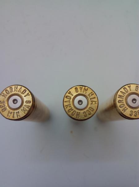

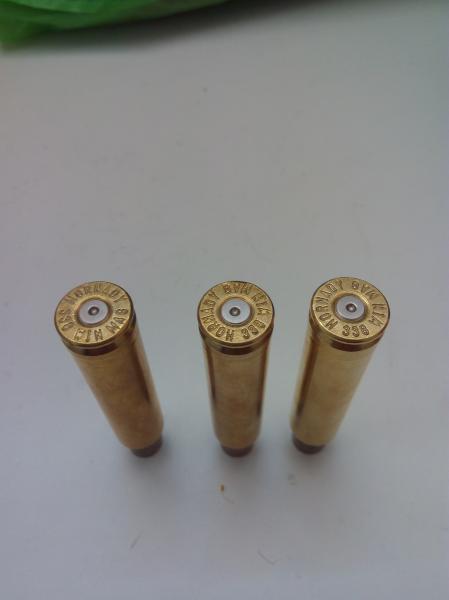

Mensajepor vitaminado » 16 Abr 2017 13:15

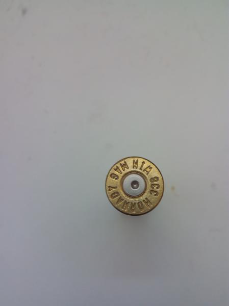

ahora de izquierda a derecha son cargas maximas segun la tabla que me mandaron los de rs o por lo menos me las pintan en color morado.
67gr - 67,5gr - 68gr
os pongo unas fotos haber si veis algo que a mi se me escape, debido 10
os pongo unas fotos haber si veis algo que a mi se me escape, debido 11

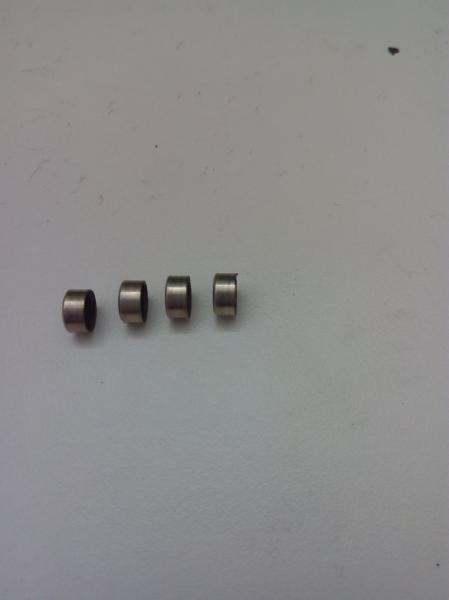

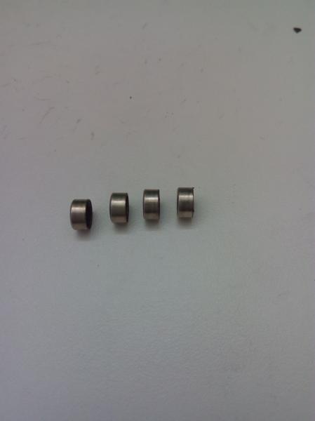

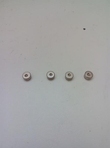

ahora los pistones.
de izquierda a derecha:
62gr - 67gr - 67,5gr - 68gr

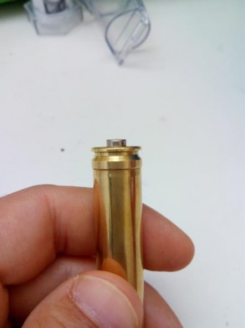

ultimas
os pongo unas fotos haber si veis algo que a mi se me escape, debido 30
os pongo unas fotos haber si veis algo que a mi se me escape, debido 31
68gr

Mensajepor DALTON » 16 Abr 2017 16:29
A simple vista está todo correcto no se aprecian signos de sobrepresion en las fotografías.

Re: indicios sobrepresion
Mensajepor vitaminado » 17 Abr 2017 14:10
gracias Dalton. me quedo mas tranquilo

en mi opinion no tienes ningun sintoma de sobrepresion.
puedes poner tus recetas y agrupaciones en el hilo de recarga con RS, seguro que a algun compañero con ese calibre le interesen tus resultados.

mirando los pistones no se puede decir nada.
hay pistones que que con mucha presion, se deforman poco, y otros como los federal premium gold medal, que con una carga normal, quedan planos.
hay que mirar como quedan las vainas despues del tiro, como brilla el exterior ( el brillo es porque al sacar la vaina despues de mucha presión roza con recamara y saca una especie hilos de brillo) y sobre todo mirar en interior de la vaina si se ha deformado, para saber si las paredes siguen siendo cónicas, mirar cuanto se ha alargado, medir velocidades, pues habrá un momento enque aún metiendole mas polvora sube poco la velocidad, etc, etc

Mensajepor vitaminado » 22 Abr 2017 12:00
neronek escribió:mirando los pistones no se puede decir nada.
no sabia lo del brillo, si la presion es alta.
brillan algo menos que cuando las saque del tumbler, ni mas ni menos.
