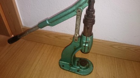

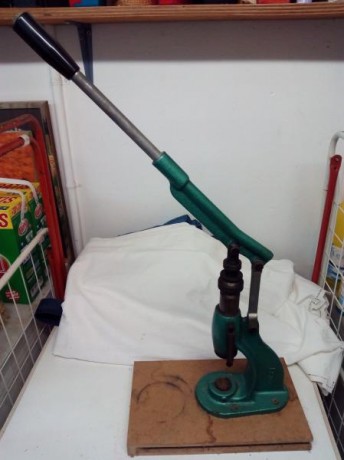

saludos:pido informacion si es posible respecto a la prensa que pongo en fotos agradeceria cualquier informacion.
saludos:pido informacion si es posible respecto a la prensa que pongo en fotos agradeceria cualquier informacion. 00

Hola es muy buena prensa pero tienes que tenerla bien regulada si no cierra mal los cartuchos, y te los machaca enteros, cuando le cojas el punto va bien intenta recargar si puedes las mismas vainas.

Buenos dias esa prensa está modificada creo que para cartuchería metálica ayer cuando te contesté parecía a una que vi hace tiempo para cerrar cartuchos no metálicos, pero lo de abajo parece muy estrecho para cartuchos a no se que sean del calibre 12 mm

saludos:gracias por responder,efectivamente el amarravainas es para 38 special que es lo que recargaban pero no hay dais y no se si se pueden conseguir.

Esa prensa está modificada esa prensa es de cartuchería de escopeta para hacer cierre estrella, y si no me falla la memoria llevaba dos cierres de 6 puntas y de 8.

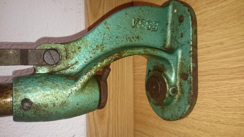

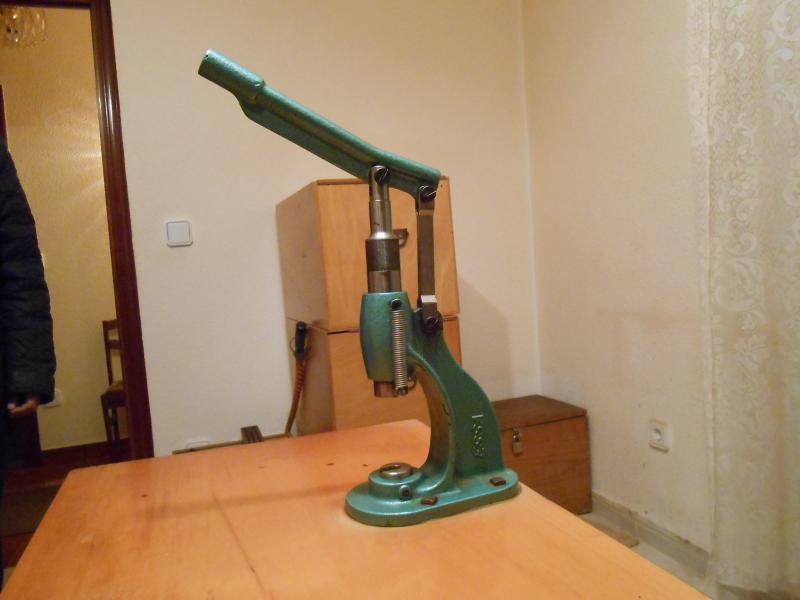

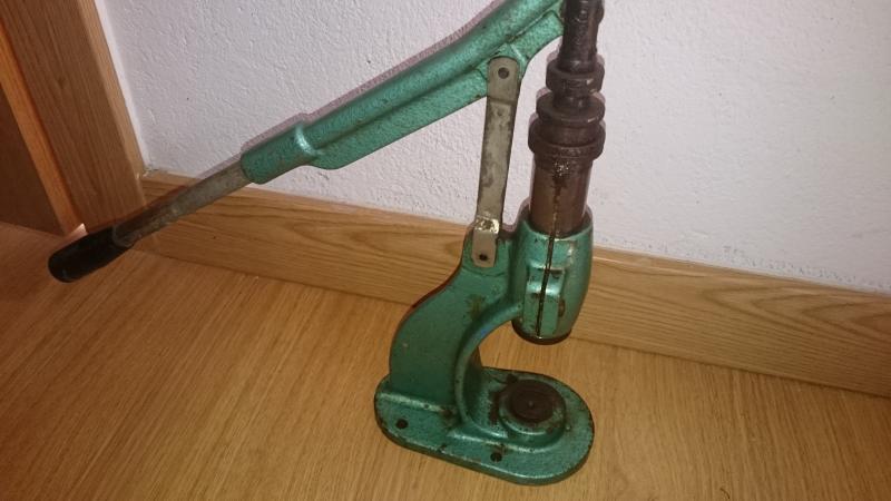

Hola, yo tengo una casi igual que me regaló un amigo que la tenía en casa sin usar. Esta había sido usada para recargar cartuchos de escopeta y lleva años sin usarse y me interesa saber si se puede acondicionar para recarga de cartucheria metálica.
saludos:pido informacion si es posible respecto a la prensa que pongo en fotos agradeceria cualquier informacion. 60
saludos:pido informacion si es posible respecto a la prensa que pongo en fotos agradeceria cualquier informacion. 61
En la base se observa que tiene un alojamiento para el reborde de cartuchos de escopeta

Se ve en las fotos que el estado es el de estar mucho tiempo abandonada, intentaré quitarle un poco el óxido para que tenga mejor aspecto

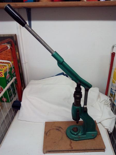

carlossp1975 escribió:Hola, yo tengo una casi igual que me regaló un amigo que la tenía en casa sin usar. Esta había sido usada para recargar cartuchos de escopeta y lleva años sin usarse y me interesa saber si se puede acondicionar para recarga de cartucheria metálica.
Yo no me complicaria la vida, las prensas y los dais de recarga de cartucheria metalica estan estandarizadas, y para transformar esa prensa te vas a meter en un berenjenal.
Siempre puedes venderla a algun recargador de semimetalica y con la pasta comprarte una prensa para municion metalica.
Por cierto, la palanca està puesta del revés.

Gracias por la aclaración de la palanca.....ya nos extrañaba...... Bueno pues de momento intentaré limpiarla un poco y luego ya veremos.
