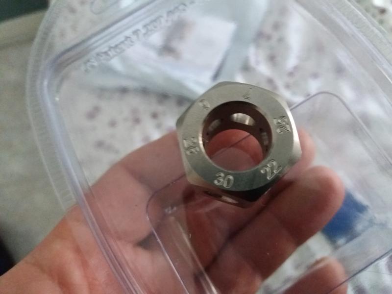

Re: LTC cartucho, Longitud recàmara, presiones y agrupaciones
Hola compañeros.... para mínimizar está variación de medida con las puntas yo uso esta herramienta.. .. vale para varios calibres......
