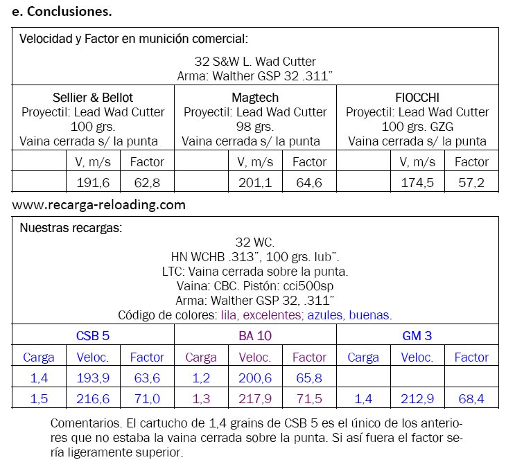

Cargas con Maxam CSB5
miguel
Buenos días a todos. Voy a empezar a recargar 32 wc para una gsp expert. M podemos a indicar las cargas 100
