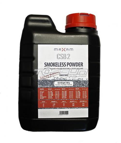

Las tablas dependeran marca y referencia, de la polvora que tengan disponible.
a mi me dieron de maxam y viene una tabla guia de varios calibres en la etiqueta tmb
(ojo no es la referencia de la foto, la he cogido de internet)
El piston la marca que te de mas confianza tamaño de 9mm es small

Vaya por delante que no soy el mas indicado para contestarte, porque ando aprendiendo tmb
pero como no contestan, al menos te lo subo
Tengo la suerte que en mi Armeria me ayudan con la info tecnica y dudas,
