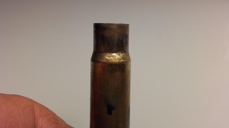

3. ¿Que son esas marcas en la zona del hombro de la vaina.

No veo marcas raras en ese hombro.

Al pinchar la foto se agranda y en el hombro se ven unas burbujitas .

Esas marcas me parece que pueden ser debidas a restos de aceite lubricante o el mismo producto de limpieza, que tiene un gran poder contra las vainas. Igual ocurre si dejamos una gota de lubricante y recalibramos FL: bollo cóncavo. De no ser eso, puede ser suciedad misma (¿es un saut?); lo digo porque no se ve la clásica mancha negra en "manga" bien delimitada, lo que denotaría que los gases rebufan hacia atrás un poco, ensuciando la recámara en esa zona y facilitando que el siguiente tiro deje la vaina marcada. Tanto más si hay problemas de combustión y quedan restos de pólvora sin quemar.
Para evitar esto te puedes fabricar un cepillo para la recámara que te limpie hasta más allá del cuello, eso que llamamos en inglés leade, que es la zona libre de estrías que tiene dos partes: la lisa, justo delante de la boca de la vaina, y la rampa de las estrías. Remington hace uno para sus 750 y los anteriores 7400, 7600 y 740/742, operando desde la ventana de expulsión.
