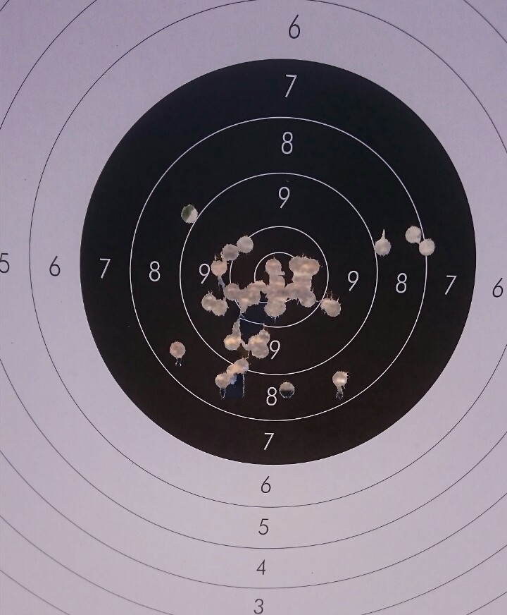

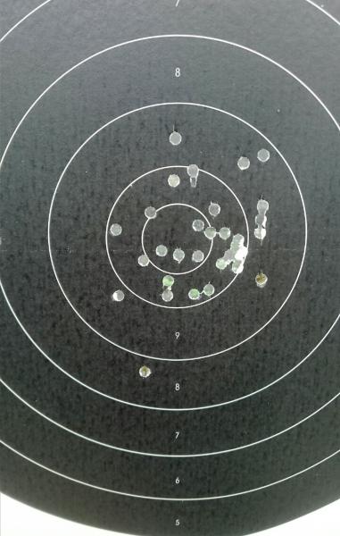

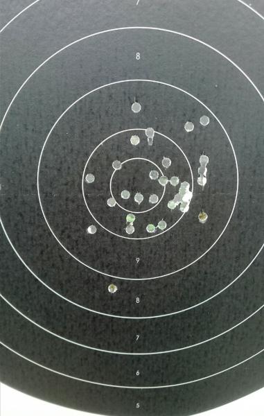

Después de pruebas me quedo con la carga de 1,20gr de la vihtavouri 310, consigo unas agrupaciones muy buenas eso sí, es un tiro más fuerte que con la ba10 que recargada con 1,10gr. La velocidad no la medi pero se aprecia bien que lleva más chicha, también observo que es como más seco el disparo. También decir que tanto antes con la ba10 como ahora con la vihtavouri utilizo pistón magnun y pongo papel para separar pólvora y punta. La punta hn100gr plomo wadcutter y el arma pardini hp32.pongo dos dianas una de precisión y otra de tiro rápido.

Compañero Sro, ¿probaste con 1,1?

Llevo muchos años recargando con la n310,al igual que otros muchos compañeros de Valladolid.
Os puedo decir dos cosas:
1ª- es la mejor polvora que existe . Tan homogenea de un lote a otro que parece increible.
2ªLa mejor carga tras mediciones , bancos de tiro fijo etc todos hemos llegado a la conclusion que es 1,3
Ya hablando de otro calibre aprovecho para deciros que esta polvora recargando el 38wc con 2,6 consigue unas agrupaciones dificiles de creer. Un saludo a todos
