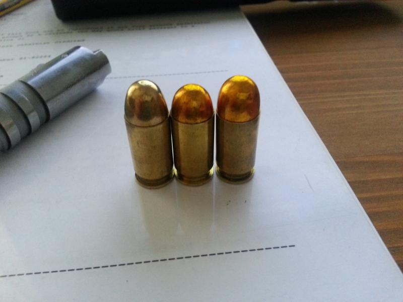

Recargue la semana pasada unos cartuchos del 45 acp de .451" y 230grains de la maca H&N estaban 00
ltc 32mm en FMJ

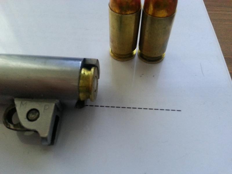

Recargue la semana pasada unos cartuchos del 45 acp de .451" y 230grains de la maca H&N estaban 01
HN a ltc 32 sobresale culote pestaña

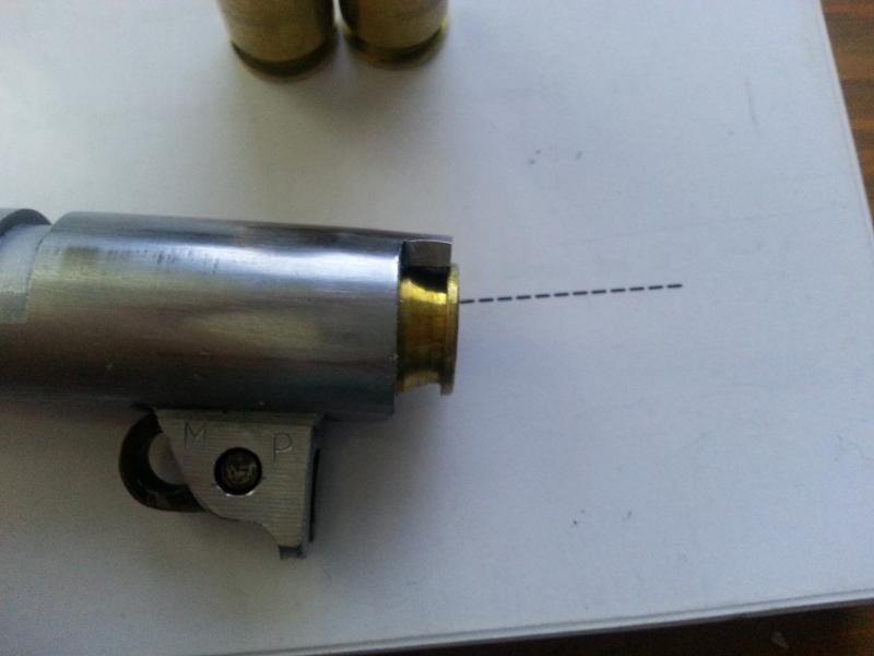

Recargue la semana pasada unos cartuchos del 45 acp de .451" y 230grains de la maca H&N estaban 02
izq. FMJ a 32mm, HN a 30,15 y HN a 32mm
