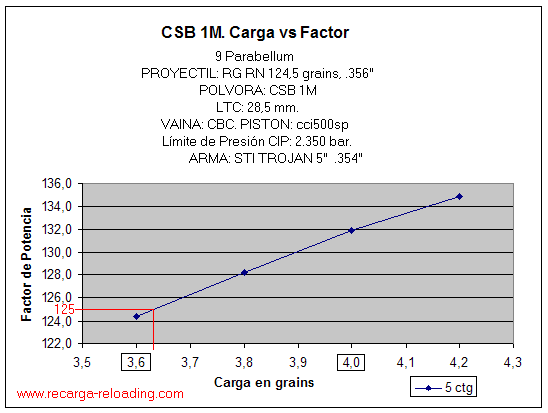

Son los resultados que yo he obtenido en una STI de cañón calibre .354" utilizando proyectiles de calibre .356". Con cargas de CSB1M de 3,6; 3,8; 4 y 4,2. Con 3,8 ya consigo factor, con 4,2 me voy a un factor de 134 (134,9). Normalmente con esta pólvora recargo el 9 Pb con 4,1 grains y tengo un factor de 133 (133,6).
Siempre tengo en cuenta la relación calibre del arma/calibre del proyectil. A compañeros que sobrepasando los valores de carga facilitados por el fabricante apenas consiguen factor les recomiento que miren esta relación y si su arma es de .354" o .355" suban a .356" si tiran con proyectiles de .355" y si es de cañón poligonal o tiene las estrías gastadas a .357".
Miguel A.
Miguel A.
