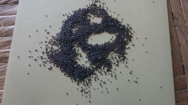

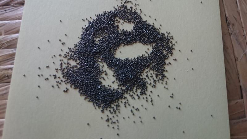

Pólvora 5,6, esférica, parece mostacilla.
Puede ser Fil. 369?
Puede ser Fil. 369?

Por favor, alguien que me ayude a identificar estas pólvoras?.

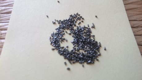

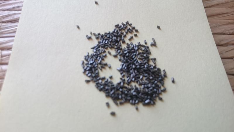

Asterix1949 escribió:Pólvora 7,62, cilíndrica.
Puede ser Fil. 343?.
Si la fecha de los cartuchos es anterior a 1995 y es cilindrica, es FIL 343.

La posible Fil 369 la identificáis?, si se usa en el 5,6, podría valer para el 22-250?

Buenas, si la apuntada como posible Fil 369, fuese tal, sería factible cargar con élla el 22-250?.
fil 343 si me das el año te lo confirmo con mayor seguridad...si son de los 70 seguro de los 80/90 seria fil 360

Es Fil 343, la Fil 360 es esférica, de doble base, parecida a la Fil 369, mi pregunta va encaminada a receta para cargar 22-250.
