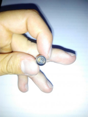

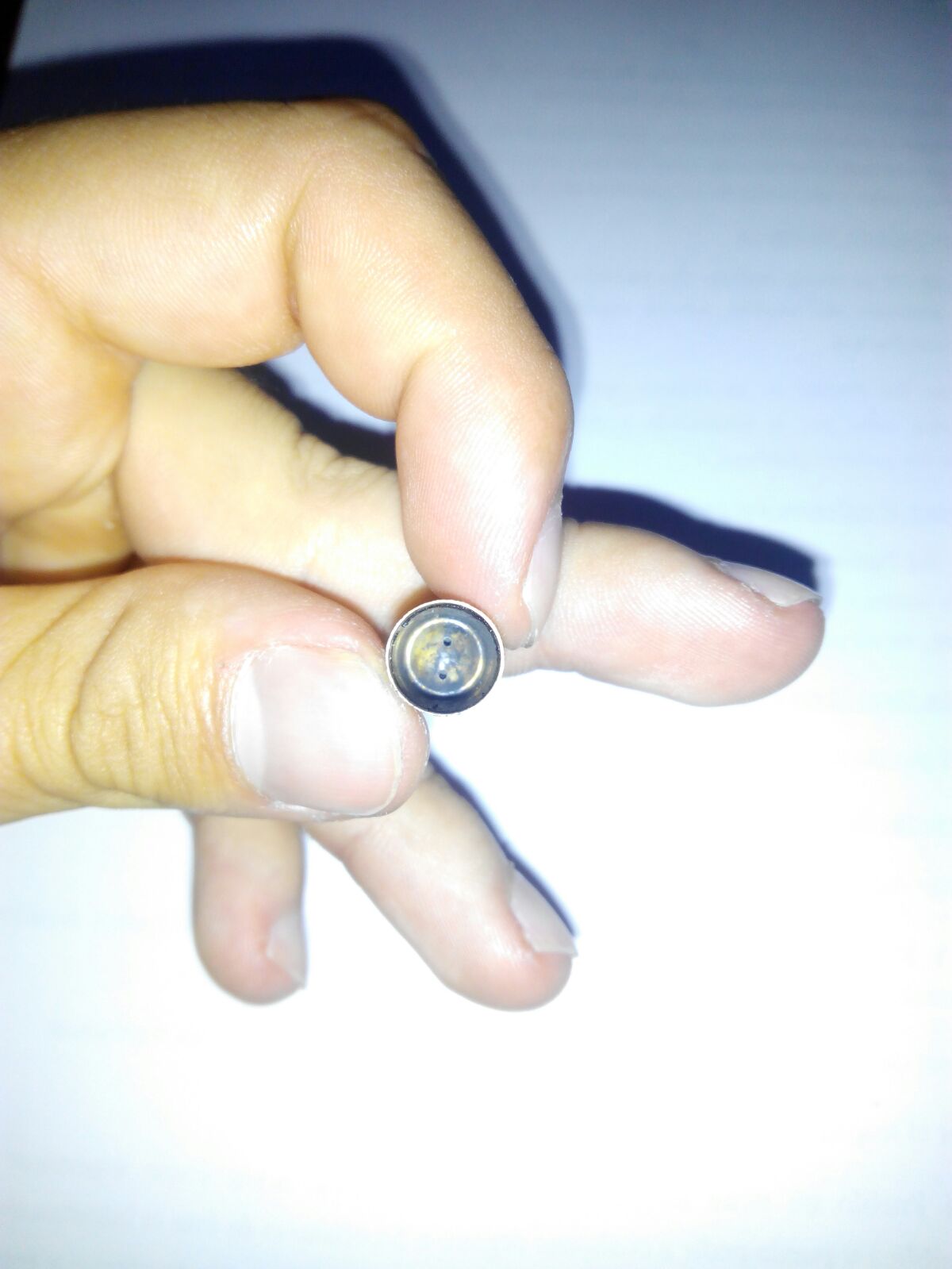

Buenas tardes compañeros tras toparme con estas vainas que tienen dos agujeritos en el culo en lugar de el agujero gordo centrado,me pregunto si son recargables y si hay agujas desempistonadoras y fulminantes para ellas en el mercado español.
Gracias de antemano y adjunto fotos
Buenas tardes compañeros tras toparme con estas vainas que tienen dos agujeritos en el culo en lugar de 00
Buenas tardes compañeros tras toparme con estas vainas que tienen dos agujeritos en el culo en lugar de 01
Buenas tardes compañeros tras toparme con estas vainas que tienen dos agujeritos en el culo en lugar de 02

No es nada difícil toparse con esa municion............no se ahora, pero hasta donde yo se, toda la municion Santa Barbara de 9 mm Parabellum, llevaba esos pistones Berdam.....

En la foto ya se ve que es municion Santa Barbara, hecha en la fabrica de Toledo, y del año 93..........
Normalmente, en mi club, esas vainas, ni se recogen del suelo, nadie las quiere, ni recarga.......................

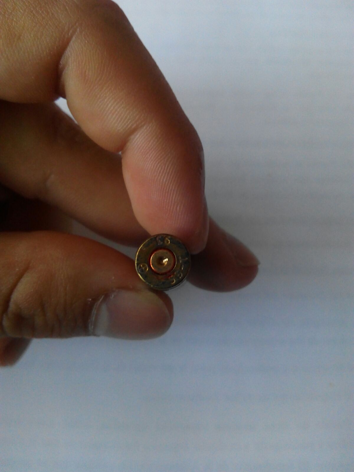

Le adjunto un poco más de información sobre esas vainas. Creo que no vale la pena desempistonarlas. En cualquier campo de tiro si acude el día de una tirada de 9 Pb. podrá hacerse con vainas boxer para recargar. Y si acude a una competición de recorridos de tiro, podrá recoger todas las que quiera después de la competición.
Santa Bárbara si ha fabricado también munición con vainas y pistones Boxer.

Es que si te fijas en la foto del culote, sus marcajes indican que esa municion, es Santa Barbara, hecha en la fabrica de Toledo, en el año 93................

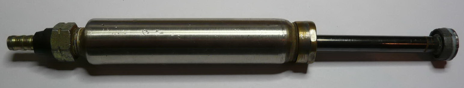

No merece la pena gastar tiempo en esas vainas. Si pones pistones boxer con el yunque quitado hay un problema, los berdan tienen un diámetro ligeramente mayor y se caen con mucha facilidad, si taladras la vaina para hacer una cavidad compatible con el pistón boxer, hay que darle más profundidad al bolsillo del pistón, con una broca de 4,4 mm, a la que se le ha quitado la punta avellanada, dejando el corte totalmente recto como si de una fresa se tratase, se deja a este diámetro para que los pistones boxer queden algo encajados en el tramo final y no se caigan. También se puede dar un golpe con un artilugio que tenga unos 5 ó 6 mm de diámetro en la parte trasera de la vaina y así deformar ligeramente el bolsillo del pistón para que este entre con cierta resistencia.
Pero si lo vas ha hacer en vainas de 9mm Para, esta pérdida de tiempo no tiene sentido, ahora bien, esto puede servir para poder tirar con calibres raros o incluso con el 9mm Largo, del que no se fabrica munición original y las vainas bpxer hay que comprarlas.
Lo de desempistonarlas, es muy fácil con una jeringa de metal y una punta que asiente en el fondo de la vaina, yo así lo hacía y tenía mucho rendimiento, además con la jeringa no te manchas.

ASoriano escribió:Lo de desempistonarlas, es muy fácil con una jeringa de metal y una punta que asiente en el fondo de la vaina, yo así lo hacía y tenía mucho rendimiento, además con la jeringa no te manchas.
Con una sola carga de agua, daba para muchas vainas (absolutamente artesanal).
