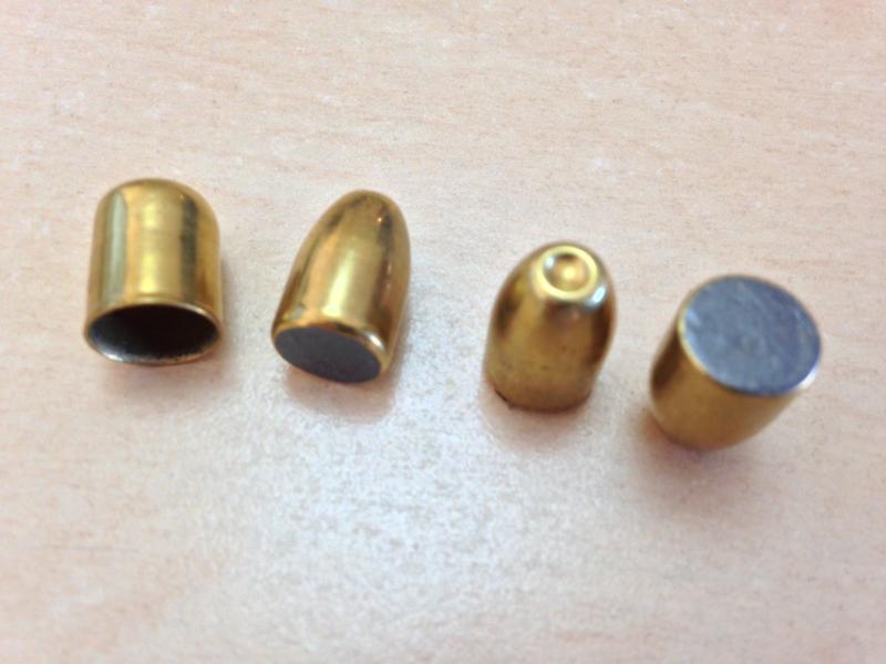

byWok
Mensajes: 1188
Registrado: 06 May 2013 16:15
Ubicación: Vallès Occidental
Re: Problema puntas rg
Mensajepor byWok » 16 May 2016 11:27
sustavic escribió:Las puntas especial open originales vienen en caja.
Hicieron unas especial open "producción especial" en bolsa, las cuales vienen en bolsa y Topgun las vendía a unos 65€ las mil,
Cuando valen 114€ normalmente.
Intrigado pregunte a ballesteros y no me dio mas contestación que la correcta y comercial.
Cono soy de BCN y conozco a Rafa Garcia, pase a preguntar el pq de esa diferencia económica.
Pues tal diferencia de precio de debe que las puntas especial open se fabrican en 115grains y 124grs creo recordar.
Se hicieron miles y miles de casquillos para la camisa de ambos pesos,
Pues al parecer las de 115grains no tuvieron la misma rotación y para aprovechar ese casquillo se hizo esa "producción especial" en 124grains, de ahí que el casquillo o camisa, no envuelva todo el plomo, pues ese puede ser el problema.
No me lo invento, pues esta producción especial se hizo por ese motivo, explicado por boca de Rafa Garcia.
Si lo llamas, yo creo que amablemente te atenderá yvte dará una solucion
Una imagen para ilustrar lo que cuentas:
A la izquierda el casquillo de latón destinado en su día para las puntas de 115gr, y a la derecha 3 puntas 124gr "edición especial open"
Rafa me dió un puñado ( unas 40 ) de estas puntas para probarlas y, la verdad, aún las tengo en el cajón.
Pero sé que mucha gente las usa y no les da ningún problema.
ImagenImagenImagenImagenImagen

sustavic
Mensajes: 3254
Registrado: 08 Abr 2012 13:17
Mensajepor sustavic » 16 May 2016 12:32
Supongo que si usas cargas bajas, no deben dar problema.
Hablé con Rafa de estas puntas al ver que su precio habitual son 114€ las mil y top gun las vendía a 65€....
Claro, me chocó mucho la diferencia.
Pues ese es el motivo
a lo que tu llamas dolor y sufrimiento yo le llamo pasión y dedicación, cuando tu te rindes, yo comienzo...
