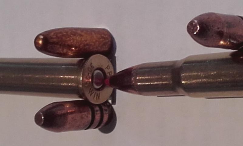

Al grano, descubrí leyendo este magnífico foro , que las armas con cargador tubular se deben cargar con cartuchos con la punta chata, los llamados Flat Noise, porque con la punta tipo spitser ( puntiaguda vamos ) se corre el peligro de que percutan con el retroceso los unos con los otros.
Tiene su logica, la verdad. Pero aquí viene mi duda. No me cuadra mucho q una punta redonda
(RN) pueda percutir un pistón de rifle así como así.

¿Y otra punta como una hollow point ?
Y aún más.
En mi caso pienso usar cargas reducidas de unos 10 gr de pólvora de pistola así que aún me cuadra menos esa posible percusión por el retroceso en un pistón. ¿ No creeis?
Creo q esta precaución se debe tener en el caso de los proyectiles puntiagudos.
Espero que vuestra experiencia, lógica o sentido común me alumbre. Un saludo compañeros.

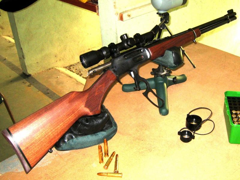

Esas puntas H&N que tienes en la foto no te van a percutir nada en el depósito con cargas reducidas que pretendes, yo las utilizo habitualmente en mi Marlin del 30/30 y sigo vivo (por ahora).
De todas formas si te quedas mas tranquilo existe un modelo con la punta chata, cuya mayor utilidad es que son más aptas para la caza aunque salgan a velocidades moderadas. El "meplat" o parte plana de la nariz de la bala es muy efectiva en puntas de plomo con fines cinegéticos.
http://es.spam.com/puntas-h-n-hs-tc-calibre-308-165-grains-500-unidades.html
Para empezar deciros que soy novato en esto de la recarga  del cartucho metálico, así que no me tengáis 30
MIRA LOS CARTUCHOS QUE HAY JUNTO A LA CULATA
