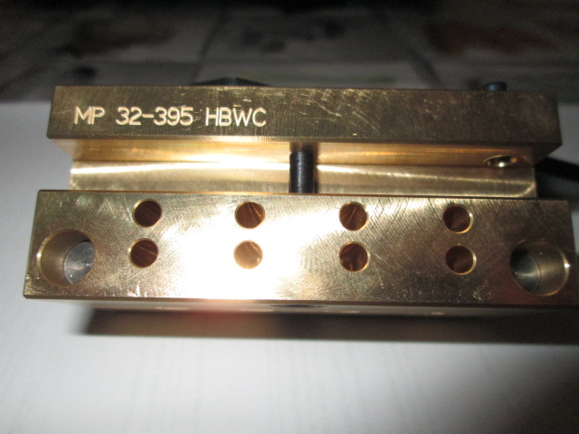

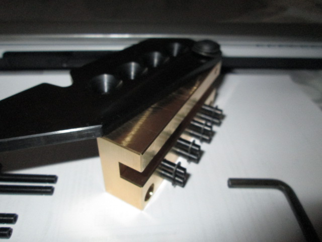

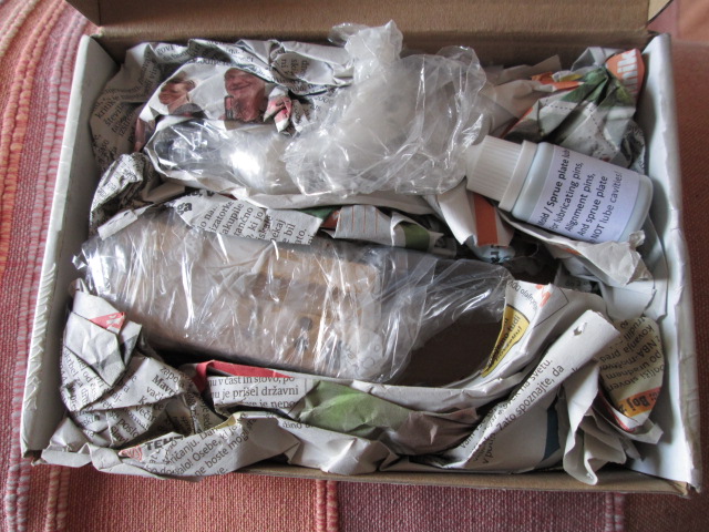

Buenas a todos.
Despues de ver estos dias atras anuncios y post en referencia a este molde, voy a ver si puedo daros información sobre él una vez que, por fin, tengo uno en mi poder.
Vaya por delante que ni quiero, ni busco hacer negocio con esto y no obtengo ningun trato de favor del fabricante. Solo deseo comentar un articulo que he comprado.
Hace unos dias y despues de ver algun que otro anuncio "interesante" de venta de este molde aqui en el foro, me decidi comprarlo ya que desde hace tiempo tenia muy buenas referencias de este fabricante Sloveno pero no me habia lanzado a comprarle algun molde. El empujon que necesite fue el no poder agrupar con las puntas que estoy fundiendo del molde rcbs de 98 gn (molde que no es base hueca) en comparación con las puntas HN que estoy usando para competir. Esta diferencia de agrupación puede ser cierta o psicologica, no lo sé puesto que no he probado ambas puntas en el banco, pero como competimos a mano alzada, las HN siempre me han dado un plus de seguridad y por ello las compro (compraba si este molde funciona, ojalá). El caso es que he decidido hacer la inversión de los 120 euros que cuesta con los portes incluidos y pagado por paypal y en 20 dias lo he tenido en mis manos, vamos que el cartero me lo trajo hoy a las 12 de la mañana.

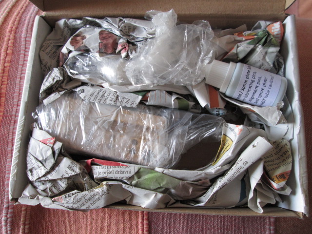

Os cuento lo que me he encontrado: En la fotografia del contenido podemos ver el molde en si y los dos tipos de pins que te permten hacer puntas de base hueca o maciza, junto con el monton del clips que sirven para fijarlos al molde. Tambien podeis ver las llaves allen que tienes que usar y el empujador para la recalibradora lyman o rcbs, es decir completo al maximo en detalles.

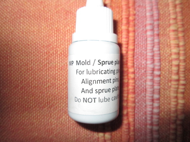

Este botecito de aceite tambien lo trae de serie y es muy util para poner en la placa de corte, en los 4 pins de alineación que cierran el molde y los de la base hueca.
Última edición por luis7 el 20 Abr 2016 17:59, editado 1 vez en total.

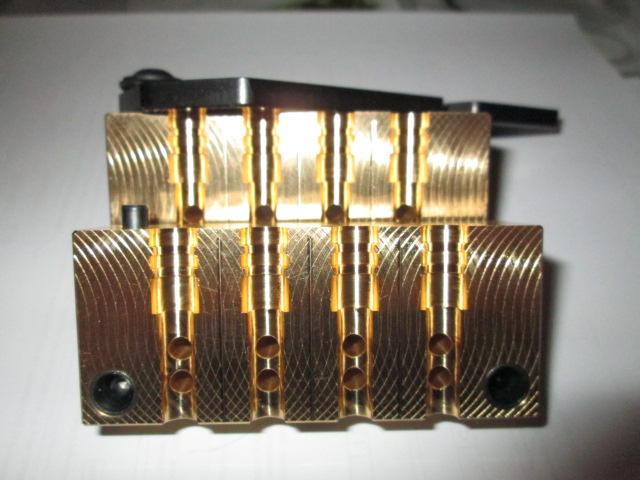

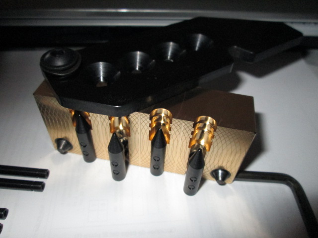

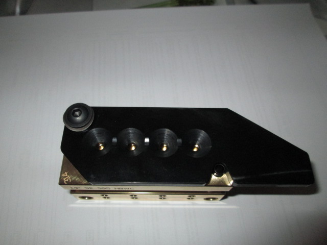

Re: MOLDE MP MOLD 32-395 HNWC

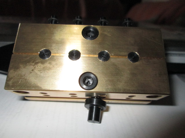

Este molde puedes comprarlo en 312 y 314, en mi caso, lo he comprado a 314 para la gsp, creo que para pardinis y hamerly puede ir mejor el 312, como podeis ver en esta foto, al calibre esta en la esquina y la placa de corte es grande u gruesa, lo que la hace fuerte y que aguante el calor a la hora de fundir, al menos es el doble de guesa que las de rcbs y lyman, al estilo de los moldes H&G y Magma, cosa que facilita mucho fundir con ellos.
El mecanizado del molde es muy cuidado, rozando la perfección, todos los acabados estan my bien hechos y los ajustes perfectos. No he podido encontrar hasta este momento nada que me desagrade.

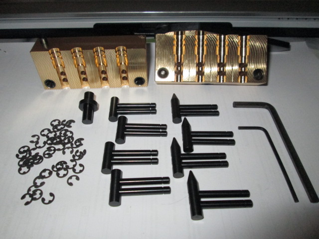

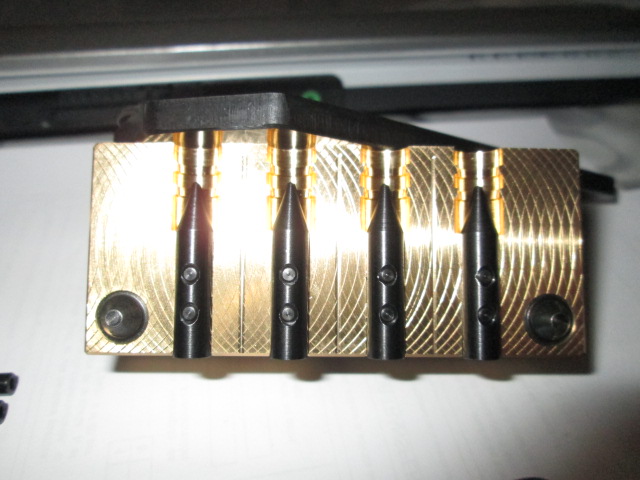

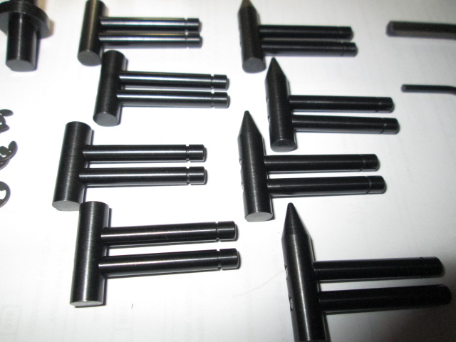

Estos son los dos tipos de pins que trae y tal cual quedan instalados. Los clips quedan por el exterior del molde, ahora mismo yo los he puesto en la parte derecha del molde, aun tengo que probar en que lado sera mas comodo una vez le instale la tenaza lee que le voy a poner y haga un simulacro de fundición ya que por lo que he visto estos moldes se puede manipular solo con la mano a la hora de cortar el sobrante y sin utilizar martillo de teflon. Tengo que probar todo esto.
Los ajustes con el molde cerrado y los pins puestos son perfectos, casi no pasa luz una vez que esta cerrado.

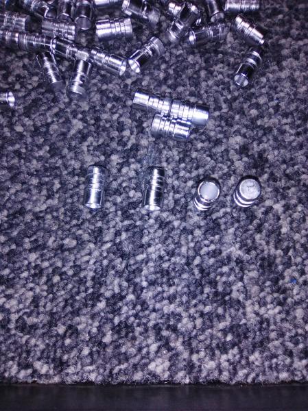

Re: MOLDE MP MOLD 32-395 HBWC

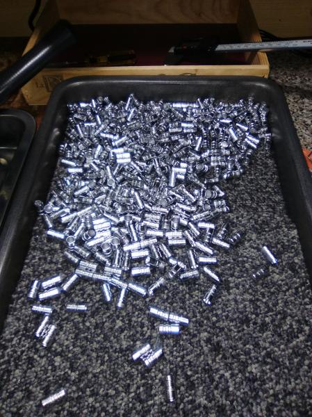

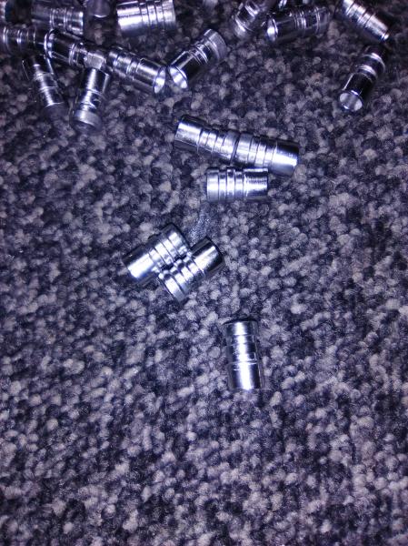

Buenas de nuevo.
Pues esta tarde he tenido un rato para darle calor por primera vez al molde. Que puedo decir...... que teneis toda la razon del mundo, este molde tarda mucho mas que los de acero en tomar temperatura para que las puntas salgan bien, calculo que sobre 300 puntas han ido de nuevo al horno hasta que han salido aceptables, ahora bien para salir casi perfectas he tenido que fundir hasta las 500. Calculo que en unas dos horas he sacado mas de 500 puntas entre buenas y malas.
A parte de lo dicho de la lentitud en tomar temperatura, una vez la pilla, el molde funde estupendamente pero noto que ,como poco, el plomo (esta aleación enparticular que he preparado) debe estar sobre los 800ºF para que moldee perfectamente y el molde no se enfrie.
Los pines tal cual los pones en el molde nuevo estan algo duros para moverlos y se suaviza con el aceite que trae, pero cuando estan calientes se mueven facilmente y se desenmolda muy bien. El unico pero que he encontrado es que la placa de corte viene algo apretada de fabrica, mañana la aflojare un poco para que se mueva mas libremente, solo un poco mas flojo el tornillo que la fija para que se mueva mejor.
En cuanto al cansancio no he notado nada de diferencia con otros moldes que tengo, es mas si hubiera tenido algo mas de tiempo esta tarde (una hora mas) creo que podria haber llegado a las 1000 puntas en total. El caso es que quitando las que he vuelto a fundir, creo que en las fotos que pongo habra sobre 400 puntas listas para recalibrar, calculo que en dos tardes saco las dos mil puntas seguro. Ser de 4 cavidades ayuda mucho a sacar puntas como churros.
La forma de trabajar con este molde es bien facil, te acostumbras rapido a manejar los pins y abrir y cerrar el molde con la mano. He intentado cortar con la mano pero no es facil, no sé si con un plomo mas blando se podria hacer, de manera que he utilizado el martillo de nylon que utilizo normalmente. Las tenazas de lee le viene como un guante.
Las puntas que salen del molde tienen .315-.3145 de calibre y totalmente cilindricas de extremo a extremo, de manera que para recalibrar a .314 es lo mejor. La base hueca la hace perfectamente con los pines y no se escapa plomo fundido por ningun lado entre pines y molde.
Ahora lo que me queda es engrasar algunas puntas, recalibrarlas a .314, recargarlas y tirarlas este domingo, a ver si me olvido de las HN para siempre.
Ya lo comentare.
Ya lo comentare.
