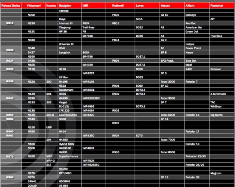

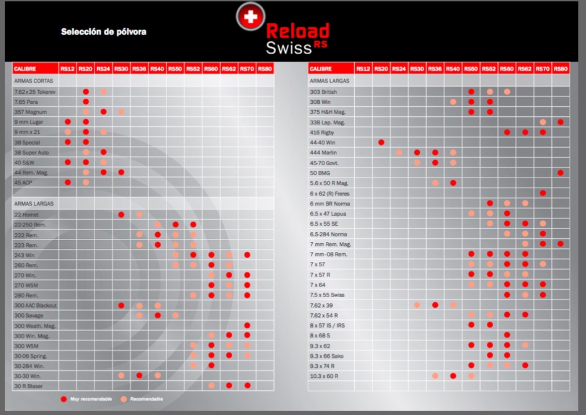

Prueba con RS-20 empieza con 6 Grains y puntas de 200/220 grains aqui tienes las polvoras a usar para distintos calibres
