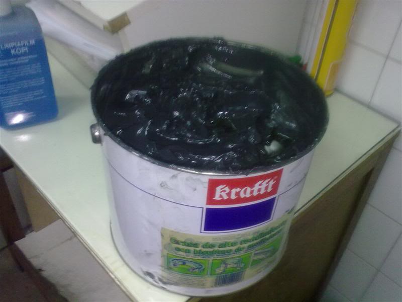

Te pongo varias fotos de tantas que hay en la red de grasa Molicote con bisulfuro de molibdeno, no lo digo yo sino la etiqueta, lo que tenga en su composición lo desconozco.
Por cierto este tipo de grasa junto con cera de abeja en proporción 40% y 60% respectivamente y te haces una mezcla que no tiene nada que envidiar a las barras de grasa de oxido de aluminio (alox)
