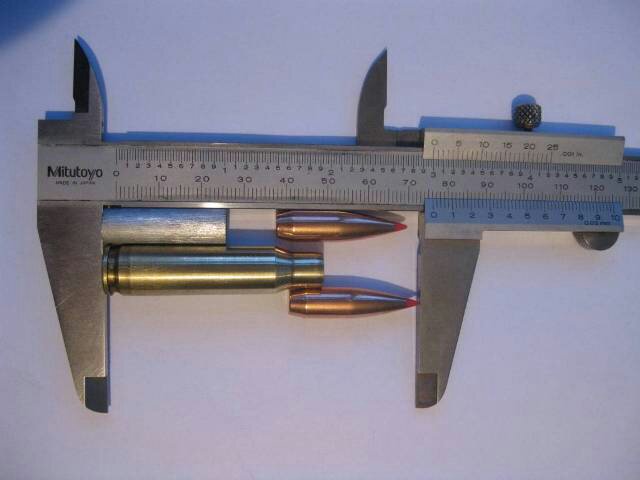

Con 42,1 gn de Tu3000, tuve sobrepresiones en un tiro de 5. Quizas me confundí con la carga de polvora, y las siguientes pruebas las hice alrededor de los 41,7 gn, que sale a una buena velocidad para estabilizar esta punta.
Pero el motivo por el que reduje la LTC a 71mm es por que lo lei en internet. Copio el parrafo literal e incluyo el link de la pagina
Above, the .308 Winchester cartridge and 168 grain A-Max. The bottom projectile is set to the max COAL touching the rifling. But if you look at the bullet shank, you will see that there is not enough shank in the case for optimum concentricity. The top projectile is set to the preferred length for concentricity. The optimum length is 71mm (2.795").
https://www.ballisticstudies.com/Knowled ... +COAL.html
Lo que dice en el articulo es que algunas puntas, como la AMax, necesita tener mucho asiento en el cuello de la vaina para que tenga buena concentricidad con el cañon. Recomienda una LTC (COAL en ingles) optima de 71mm . Efectivamente he ganado en precision. Con esa LTC estoy a 2,27mm de estrías.

Pongo otra prueba a 200m con AMax 168gn, vainas Lapua usadas, cuello al 75% con bushing 337, 42 grains Vihtavuori N135 y tres longitudes diferentes de cartucho:
Diana 1 LTC 71mm
Diana 2 LTC 72mm
Diana 3 LTC 73mm
La velocidad con 42gn de N135 es de 793m/s en cañón de 20"
Diana 1 LTC 71mm
Diana 2 LTC 72mm
Diana 3 LTC 73mm
