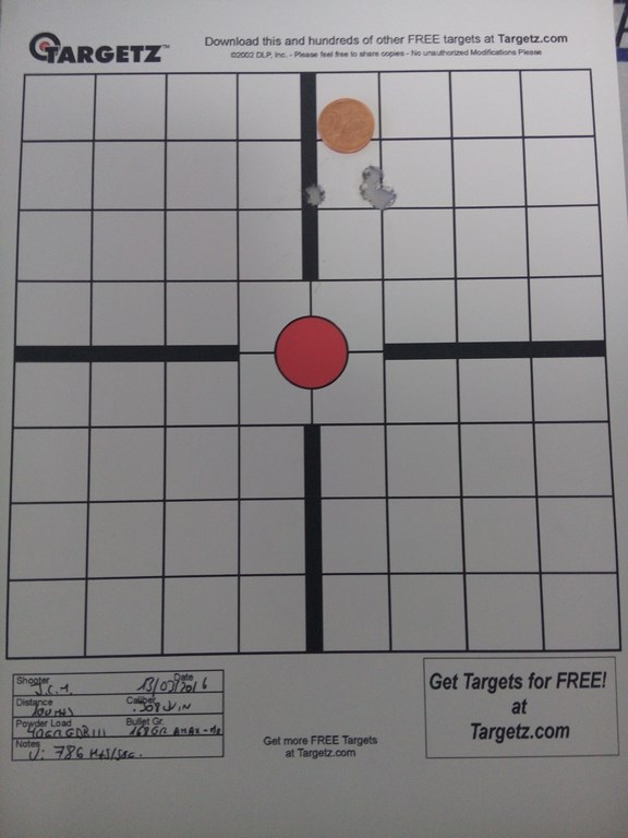

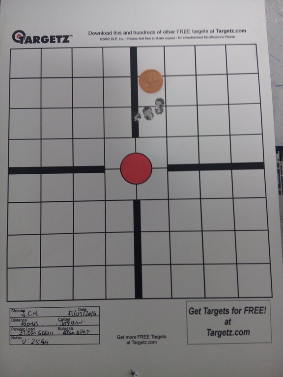

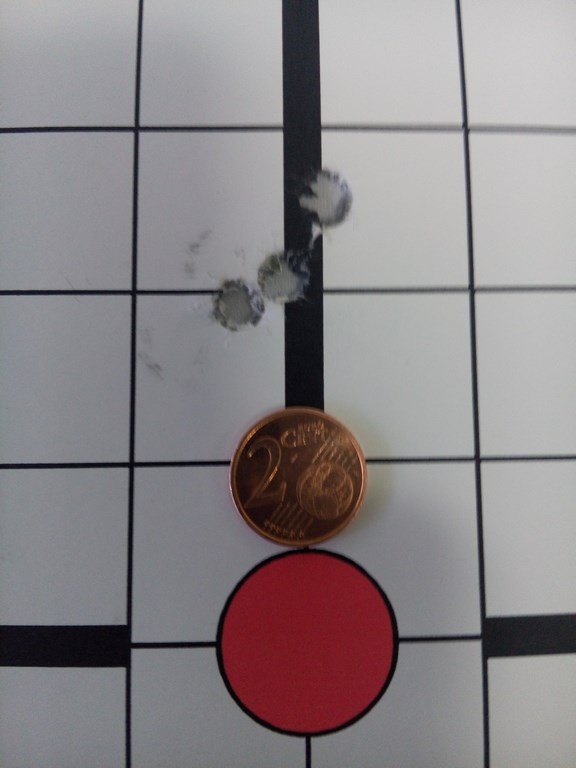

Aquí os dejo las fotografías de algunas dianas con el cal. 308 y con el 30.06.
Bueno comentaros que estos dos últimos fines de Semana y tras llagar a mi poder 1kg de esta Misteriosa 10
30.06 47,0gr GDB111 Hornady SST 165
Bueno comentaros que estos dos últimos fines de Semana y tras llagar a mi poder 1kg de esta Misteriosa 11
.308w 40,0gr GDB111 Sierra HPBT 168
Bueno comentaros que estos dos últimos fines de Semana y tras llagar a mi poder 1kg de esta Misteriosa 12
.308w 39,5gr GDB111 Sierra HPBT 168

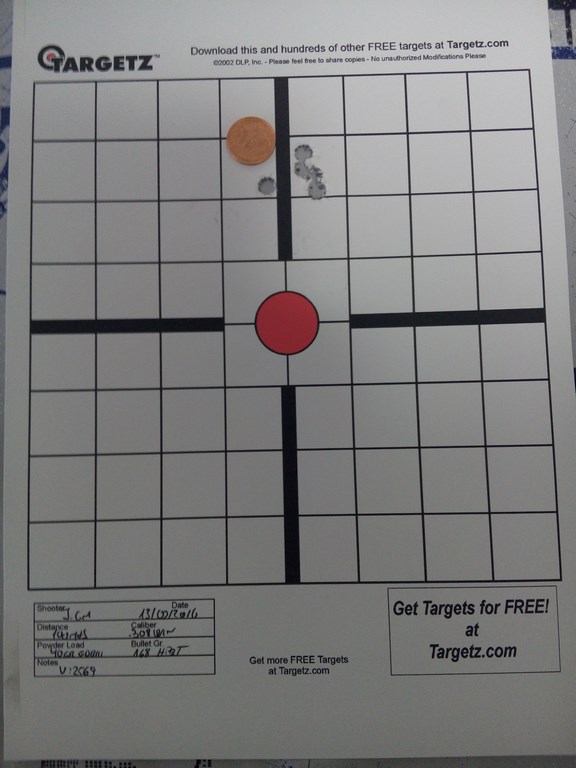

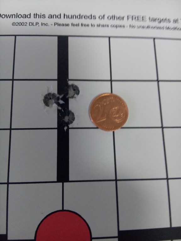

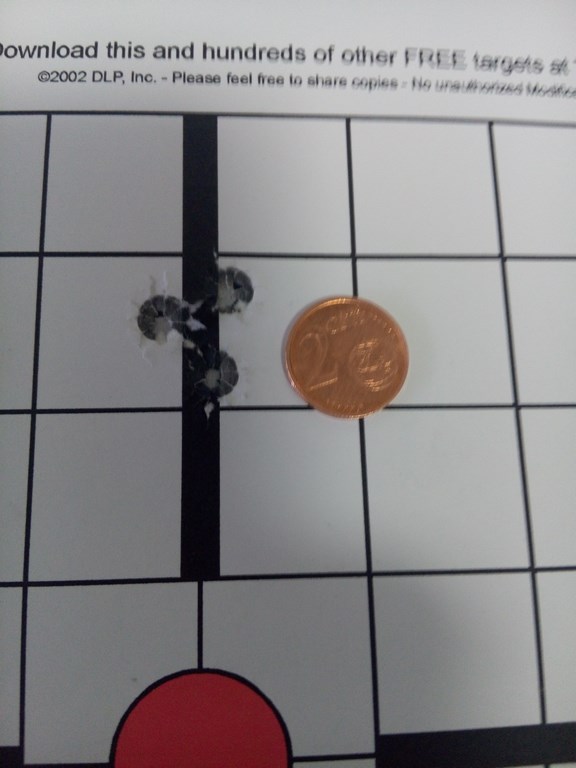

Unas mas
Bueno comentaros que estos dos últimos fines de Semana y tras llagar a mi poder 1kg de esta Misteriosa 20
30.06 47,5gr GDB111 Hornady SST 165
Bueno comentaros que estos dos últimos fines de Semana y tras llagar a mi poder 1kg de esta Misteriosa 21
.308w 40,0gr GDB111 HORNADY AMAX MOLY168
