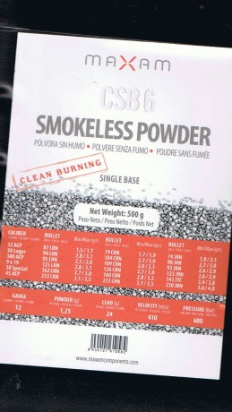

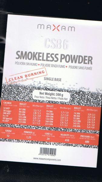

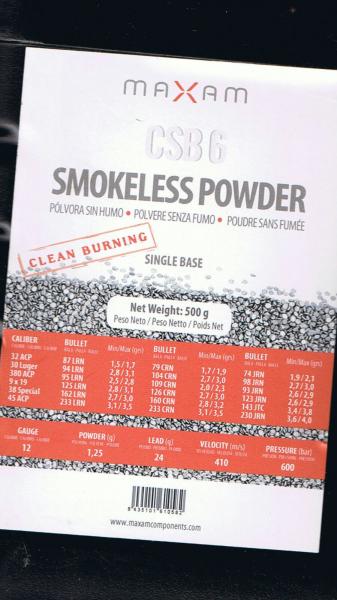

Un saludo a todos los compañeros, mi amigo y compañero de club, Heiden, y yo, ante la poca información que está a nuestra disposición sobre la pólvora MAXAM CSB 6, y viendo que nos la plantean como una polvora que equivaldría para sustituir a la BA 10 de Vectan, hemos pensado en hacer una serie de pruebas de cargas controlando velocidades, para buscar el coeficiente aplicable para trasladar nuestras antiguas dosis de carga de BA 10 a MAXAM CSB 6. Intentaremos hacerlo lo mejor posible y con los medios de que disponemos.
Así como calculo que para pasar dosis de BA 9, a MAXAM CSB 1M, he deducido aplicar el coeficiente de 0,807, más que nada para saber de un buen punto de partida para luego acabar de definir al gusto personal la carga ideal, estamos buscando una fórmula fácil para no ir tan perdidos, y tambien saber más sobre lo que tenemos entre manos.
Agradeceríamos mucho, que si otros compañeros han hecho pruebas, lo compartieran con nosotros, porque lo que tambien hace grande esta afición al tiro, és el intercambio de ideas y conocimientos.
Recargaremos sin grimpajes que puedan alterar presiones, todo con el mismo material y misma arma en cada prueba, para buscar con que carga se consigue iguales presiones, y a partir de aquí ir haciendo mas pruebas para verificar que no cometamos errores.
Es una auténtica pena que el fabricante no dé unas tablas de recarga mas ajustadas a la realidad,...como tampoco pasa con la CSB 1M, nosotros tan sólo intentamos cubrir un vacío.
En el bote de MAXAM CSB 6, ya figura una tabla, pero es muy probable que hayan ido a cargas bajas para asegurarse, lo nuestro es intentar hacer unas pruebas para verificar valores reales......
.....Y si nos equivocamos, nos lo deciís, y si no es la forma, tambien, que estamos todos para aprender....

Ayer realizamos las pruebas comparativas de la polvora Vectan Ba10 contra la nueva Maxam CSB6. Polvora que atualmente ha sustituido a la Ba10.
Utilizamos el siguiente equipo:
Arma: Walther GSP del 32.
Cronografo de Velocidad, de reconocida marca. (Agradecerle a Colpithon, que lo trajera y las horas dedicadas)
Polvora Vectan Ba10, como polvora de referencia
Polvora Maxam CSB6
Puntas LWC de 90gn y 100gn
El compañero Colpithon y yo, realizamos diferentes mediciones de velocidad con el cronografo, obteniendo los siguentes resultados. (Os paso la media de los resultados):
1gn Ba10 + Punta LWC de 100gn: 181.56m/s (VELOCIDAD DE REFERENCIA)
1gn CSB6 + Punta LWC de 100gn: 165.75m/s
1.2gn CSB6 + Punta LWC de 100gn: 186.32m/s
Aqui ya podemos ver que la equivalencia, no es 1/1, sino que es 1 a 1.095. Por lo que los compañeros que antiguamente recargaban el 32wc a 1gn de Ba10, ahora tendran que hacelo con 1.1gn de Maxam CSB6.
Después realizamos las pruebas con puntas LWC de 90gn:
1gn CSB6 + Punta 90gn: 156.69m/s
1,2gn CSB6 + Punta 90gn: 174.84m/s
Aqui, vemos que con punta de 90gn, tendré que recargar 1.3gn de CSB6.
En resumen, hay que multiplicar 1.095 por los gn de Ba10 que pesavamos, para obtener la cantidad de polvora que hay que poner de CSB6.
Por ejemplo: Antes pesaba 1gn de BA10, hago este calculo (1gn Ba10 x 1.095= 1.095gn de CSB6. Es decir 1.1gn de CSB6)
