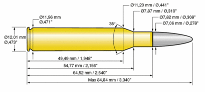

Estoy recargando esta cartucho, y la duda que me planteo es , en cual es el largo ideal a la hora de recortar las vainas .
Por otro lado, entre el lote de vainas había una del 30-06, y me di cuenta porque a la hora de subir la prensa, me costo mas de lo habitual cuando se re calibrara el gollete ,tome las medidas oportunas, y vi que quedo en un largo visiblemente mas corta que las otras en lo que el largo del gollete se refiere.
Y por otro lado que método utilizáis para re calibrar las vainas, en este caso , de 30 06 a 270wn,
Espero vuestros consejos ,
Cordialmente N. sanche :birra^: z

No creo que puedas conseguirlo, la vaina del 30-06 es 1 mm más corta que la del 270W.

El largo máximo de la vaina del .270 Win es 2.540" o 64,52 mm. Yo las trimo a 2.530" o 64,26 mm. En el siguiente recalibrado puede que te exceda de la primera medida, así que lo tendrás de trimar de nuevo. Tiro a tiro crece menos cada recalibrado, de modo que al cuarto o quinto tiro (si no cargas caliente) ya te quedarán dentro de la medida SAAMI.

No obstante, una puntualización. Me parece entender que las has medido después del primer disparo. Pero, ¿debo entender que esa medida es antes del recalibrado? Porque si es así, aún has de contar con que crece unas milésimas, ya que es en el recalibrado cuando crece y no en el tiro; normalmente entre .003 y .007 o en algunos casos más, según materiales y número de recalibrados que lleve la vaina. Ya digo, cuando ya lleva cuatro o cinco apenas crece ya.
Recuerda que 2.540" es medida máxima SAAMI. Si la excedes corres el riesgo de incrementar sobremanera la presión si te encuentras con una recámara estricta. En un cartucho de caza es mejor pecar por corto que por largo, además de que (así es la magia de la balística de interiores) te puedes encontrar con que un largo determinado te dé más precisión que otro; me ha pasado con prácticamente todos los cartuchos standard que he recargado.

Bueno yo a la hora de recalibrar te aconsejo lo siguiente:
La vaina bien limpia y engrasarla muy muy poco con una pelicula muy fina la zona del cuello ya que si tiene abundante aceite o grasa recalibradora te hara algun huevo pero que cuando dispares sale tranquilo por eso y recalibrarla en toda su lo9ngitud hasta que toque el Dai en el shell holder de la prensa.
Yo le engraso un pelin el cuello interior, vamos la boca para que al bajar el embolo de la prensa no de ese tiron que es lo que a veces alarga la vaina y muchas veces ya esta alargada cuando se dispara.
La recorto a la medida 64,3 vamos 2 decimas menos no mas y qutas las rebardas interior y exterior y ya esta.
Esto es lo que yo hago y recomiendo, ahora cada uno es un mundo.

Muy bien lo de recalibrar las vainas peroooooo observa que midiendo el mismo largo unas marcas tienen mas volumen que otras, vamos que unas son mas gruesas que otras y sino compruebalo, las RWS suelen ser mas delgadas que las demas y apenas dilatan ahora no se si sera por el grosor o calidad del material, lo desconozco.
El largo total: La vaina tiene que tener el largo total que tiene que tener y punto.
La recamara en teoria del mismo calibre todas deberian ser iguales.
Ahora el largo total de la vaina con la punta AHIIIIIIII es otro cantar y me explico:
Con una vaina recalibrada y vacia y con un piston ya disparado se lo pones e introduces la punta en el casqillo y luego acerrojas varias veces y ahi te da el largo total del cartucho completo TOCANDO ESTRIA y es que cada fabricante de punta las diseña a su modo y ahi yo te aconsejo que la dejes entre 1,5 y 2 mm mas corta y eso para cada arma y eso tambien quiere decir que todas las armas no llevan el mismo largo y eso se bede de hacer para cada arma y para cada clase de punta.
Y bueno yo en las SIERRA es lo que hago perooooo en las Hornady y las Remigton que traen la marca en la punta las suelo dejar en ella y eso si comprobando antes lo que acabo de comentar y al final a todas las crimpo un poco.
Observaras que de una marca a otra y de diferentes pesos el LARGO TOTAL no es el mismo.
