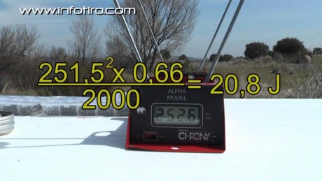

Hola, ruego, por favor a quien sepa la fórmula para hallar la potencia en Julios en boca del cañón. Sabiendo la velocidad en m/s y el peso del proyectil en G o en GR. Le quedaré muy agradecido.
PD. Me han indicado una fórmula pero los resultados no cuadran mucho.

Velocidad proyectil al cuadrado MULTIPLICADO por el peso proyectil en gramos, y este resultado DIVIDIDO por 2000, nos da el resultado en Julios

En realidad eso no es Potencia, es Energía.

Guarda ésta página en favoritos para tenerla siempre a mano. Calcula Julios, pies/libra, convierte gramos en grains, etc....
http://www.blueline-studios.com/kuengairguns.com/calculations.html
