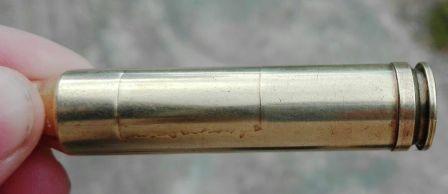

Al limpiar esta vaina me e encontrado con lo que supongo sera un fallo en la producción, haber si se aprecia en la foto.
Al limpiar esta vaina me e encontrado con lo que supongo sera un fallo en la producción, haber si se aprecia 00

Si te refieres a esa raya que aparece en la mitad del cuerpo de la vaina, puede ser un síntoma de problemas conel "Head Space".

No es solo una raya es un dibujo raro y lo que tiene es un rebaje en el dibujo como si le faltara material.

Salvo que tengas alguna porquería adherida a la recamara, estoy con el compañero "Head Space"
¿La has recargado cuantas veces?

Esta vaina no se a recargado nunca, en cuanto a la recamara esta impoluta no se si venia así de fabrica por que no lo mire y solo me e dado cuenta al limpiarlas y es la única.

Yo creo ver 2 marcas, una en el centro paralela al culote que como te dicen podría ser problema de head space aunque si es munición comercial y solo te aparece en una vaina no me complicaría de momento y otra como un rectángulo en los 3/4 que bien puede ser de fábrica o de algo que hubo pero ya no hay.
Yo seguiría tirando sin preocuparme más pero revisando, si es la primera marca que te he dicho la que aparece, por si te rompe alguna vaina para evitar que se te quede en la recámara.
Yo rompo alguna con el Enfield, según la marca, pero no me ha generado más problemas. El tuyo es magnum pero tampoco creo que sea un problema grave al haberte pasado solamente con una y no recargas pasándote de la raya.

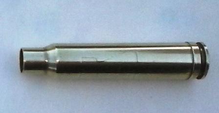

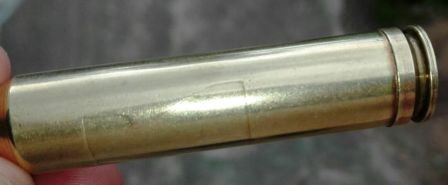

Añado un par de fotos con mas claridad.
Al limpiar esta vaina me e encontrado con lo que supongo sera un fallo en la producción, haber si se aprecia 60
Al limpiar esta vaina me e encontrado con lo que supongo sera un fallo en la producción, haber si se aprecia 61

No te lo ha hecho más que una vez. Mi conclusión por la forma de la marca es que, si no venía así de origen, o la vaina tenía algo pegado o "entró" en la recámara y salió con ella. ¿Qué fue?.............. ¿Quién lo sabe? Pasó.
Olvídate del asunto o te volverás loco dándole vueltas.

Por los trazos tan rectos y paralelos por una parte y el borde como de haber escurrido de otra más me inclino a un fallo en el proceso de fabricación.

pues yo me inclino a que en el momento del disparo llevava un trozo de celo o cinta aislante pegado

Inspecciona y limpia concienzudamente la recámara no vaya a haber algún cuerpo extraño adherido.

DESECHALA Y NO PIENSES MAS EN ELLA.
