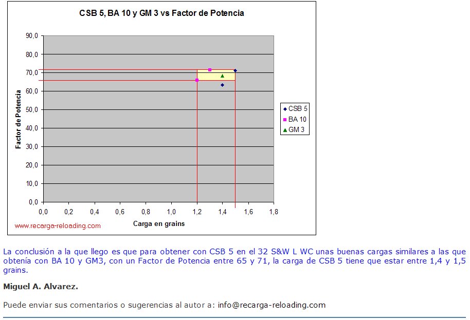

Para el 32 WC con punta de 100 grains, estoy utilizando la CSB5 y le pongo 1,5 grains de CSB5. Esta carga es una carga "picante", equivalente a la de 1,3 grains de BA10 (la equivalencia la deduzco al obtener valores similares de velocidad, energía y factor). Para cargas similares a la de 1,2 grains de BA10, uso 1,4 grains de CSB5.
En el gráfico que adjunto, la carga de 1,4 grains de CSB5 no tenía la vaina cerrada sobre la punta. Las otras cargas sí.
Con la CSB4, un poco menos viva, a partir de la experiencia con otros calibres y por lo que voy conociendo de estas pólvoras de Maxam, yo haría pruebas con 1,5 grains de CSB4. Con la CSB6, la más viva, haría pruebas con 1,2 grains de CSB6 y probablemente tendría que subirla a 1,3 grains de CSB6. Buscando la similitud con los 1,2 grains de BA10.

Los resultados anteriores corresponden a:
Calibre: 32 SW L WadCutter
Arma: Walther GSP 32, .311"
Punta: H&N WCHB .313", 100 grains, lubricada
Vaina CBC, Pistón: cci500sp
