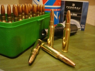

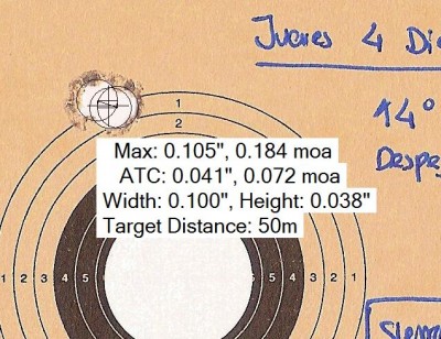

Mi receta para cazar con el .308 Win:
- Proyectil: Sierra GameKing HPBT 165 gr (#2140)
Vaina: Lapua
Propelente: VECTAN Tubal 3000 (lote: 0080EXP.97.0034)
Grains de Propelente: 41.4 gr
Pistón: Federal 210 Large Rifle Primers
LTC (desde la punta al culote): 69.55 mm
LTC (usando el HORNADY Lock-N-Load Bullet Comparator): 57.60 mm
Velocidad: 819 MPS
Rifle: Blaser R93 Professional (paso de estrías 1/11)
Longitud del cañon: 560 mm
Visor: Zeiss Duralyt 2-8x42
Condiciones meteorológicas: 14 °C @ 1022 hPa
Precisión @ 50 metros: 0.184 MOA (TRES IMPACTOS)
