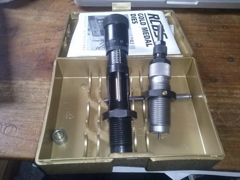

Las vainas Lapua, admiten perfectamente hasta 41grains de tubal 3000.
Personalmente recargo con 39,5 grains, para puntas de 168grains, con unos resultados escelentes a 300 m, en las Gavias, para un tirador mediocre como soy y para recarga dies RCBS Gold, que introduce la punta exactamente lo que se le pide, teniendo en cuenta el vuelo libre en recamara que se quiere dejar.
