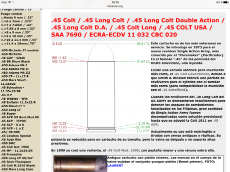

Buenas algun forero me puede indicar las medidas de la municion 45 colt sobre todo la longitud total con la punta ,es que he visto que hay varias medidas y tengo dudas cual de ellas sera la longitud mas idonia con una vaina 32.31m/m.
Cargo la vaina con 14 greins y 16 de semola y la punta hace 16.55 ,cuando la punta hace tope con la semola la longitud total me queda a 42.50 ¿esta medida seria correcta?

Posiblemente no gire el tambor con esa longitud. la medida máxima es 40mm. Prueba montar un cartucho sin pólvora y pruebalo en el tambor. Es facil.

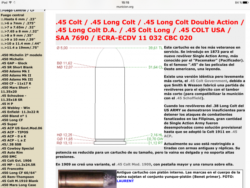

Según la CIP (Comisión Internacional Permanente) con sede en Lieja, Bélgica. Las medidas máximas de longitud total del cartucho 45 Colt son de 40,64 mm.
- ø de la base de la vaina 12,19 mm.
- ø del cuello de la vaina con el,proyectil colocado 12,19 mm.
Hay que tener en cuenta que son medidas máximas y generales. Luego hay que comprobar con cartucho recargado en un comprobador de cartucho finalizado o en este caso tratándose del revólver en el mismo cilindro y ver si cierra el tambor y sobre todo si gira.
Una buena medida es como te apuntó Almendralejo de unos 40 mm. :wink:
