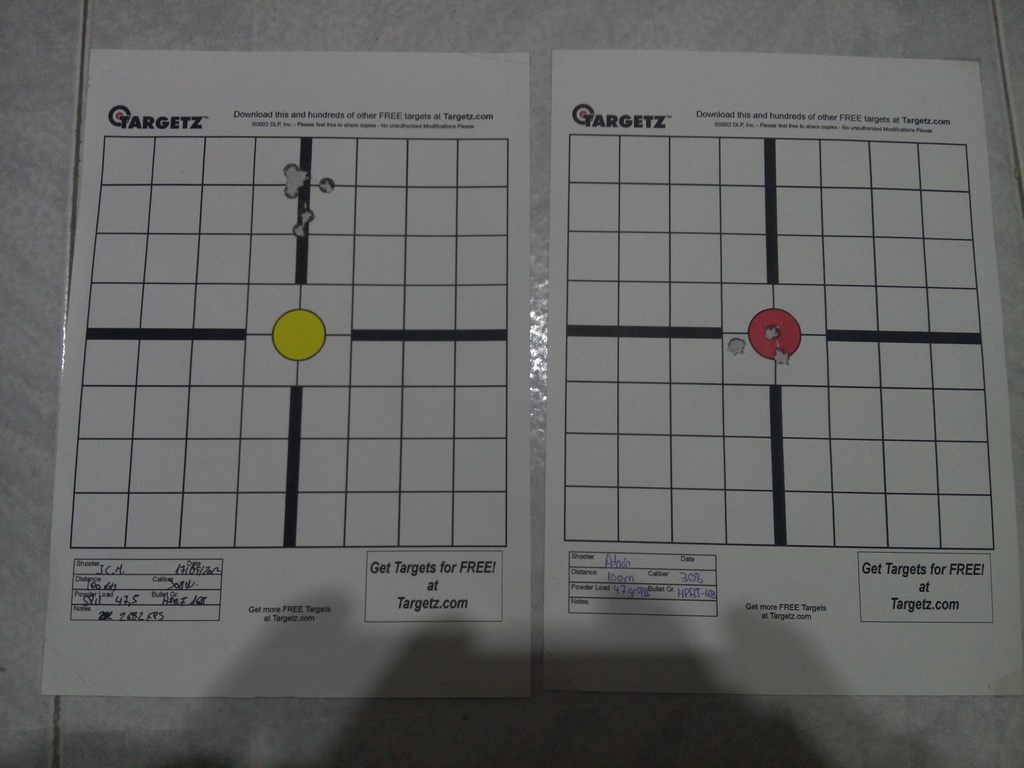

Partiendo de la base de que esas puntas no son nada del otro mundo, la pólvora tampoco es la mas adecuada yo hice pruebas con ella pero con puntas de 168 grain Sierra hpbt machkimg y Hornady Amax las primeras cargadas con pólvora sp11 con una carga de 47.0grains con una velocidad de 785 mts/seg en mi Remington SPS Varmint y las segundas cargadas sp11con una carga de 47.5grains con una velocidad de 800 mts/seg, por lo que veo as cogido la carga mas baja de la tabla de Vectan para este peso de punta yo probaría con algo mas de carga a ver que tal te agrupa.
Aquí te dejo unas dianas de la agrupación a 100 mts con mi rifle tanto en 47.0 como con 47,5 con la Sierra HPBT machking 168, las Amax iban por el estilo.
Por cierto vaina Privi y piston sellier & Bellot LR
