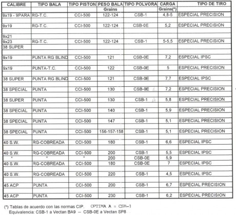

Es cuanto tengo sobre Optima R/ CSB-0E
Lamento no ser de mayor ayuda

Re: AYUDA PARA 45 ACP CON ÓPTIMA R
Gracias Gumersindo
Pero esa tabla no menciona la Óptima R
Tienes seguridad de q corresponde a otra denominación (CSB-OE??)??????
OPTIMA R = CSB-0E
al menos la primera Optima R era la CSB-0E no se si posteriormente se ha modificado la formulacion
