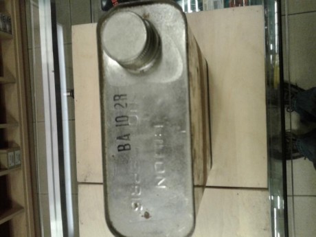

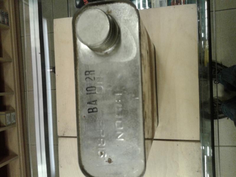

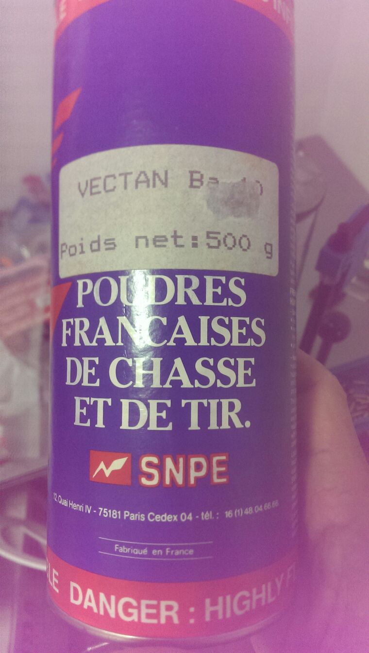

Hola compañeros, aunque me muevo más por el lado oscuro de la polvora, suelo visitar este foro de vez 40
Este es el bote de pólvora en cuestion
saladp
Mensajes: 3294
Registrado: 02 Dic 2007 07:01
Ubicación: Corona de Aragón, Condado de Barcelona
Re: Polvora VECTAN antigua
Mensajepor saladp » 16 Dic 2015 10:06
La ba10 antiguamente era de color negro, igual que la ba9. Hará como unos 15 años +- se le puso colorines a la ba10 para diferenciarla de la ba9, aunque el grano es diferente el color podia llevar a confusión.
Ese bote tuyo tiene ya sus años, basta ver la etiqueta, como unos 20 añitos...

Gracias Saladp por confirmar una de mis sospechas. Por casualidad no tendrás un tabla de la época o sabes donde conseguirla?

Mensajepor saladp » 16 Dic 2015 12:32
Poca experiencia tengo con el uso de ba10, pero puedo decirte que a dia de hoy la ba10 que uso es justamente igual que la tuya que apareció de un rincón, grano negro también aunque la etiqueta más moderna que la tuya. Si no huele desagradable y no tiene grumos se le presupone en buen estado.
Que yo sepa la ba10 no ha tenido el problema de cambios en composición como otras vectan, pero podria estar equivocado.
Yo personalmente no tengo en cuenta la edad de la pólvora al recargar, tiro de tablas ( que son bastantes conservadoras en cuanto a presiones generadas), y si no me gusta la carga al probarla pues subo o bajo según el resultado. Si quieres ser precavido baja algo la carga y comprueba el resultado y santaspascuas..
Las tablas más antiguas que tengo son las del manual de recarga nº3 de Malfatti escrito en 1986 y veo que difieren en alguna décima de grain las cargas del .32 respecto a las tablas del 2014, lo cual es algo a lo que nos tienen acostumbrados los de vectan en las diferentes tablas que han publicado, siempre cambian algo las cargas.
Un saludo :D

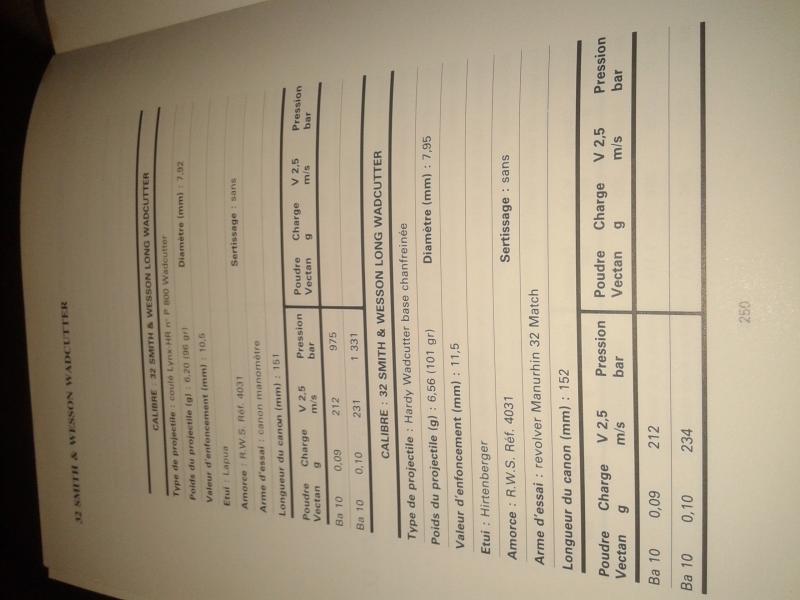

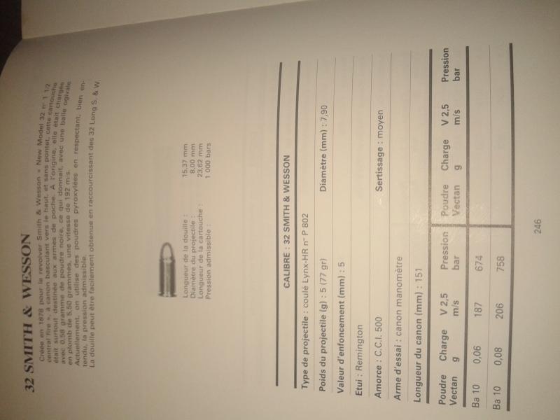

Buenas.
A ver si te sirve.
Hola compañeros, aunque me muevo más por el lado oscuro de la polvora, suelo visitar este foro de vez 101
Ba10
Hola compañeros, aunque me muevo más por el lado oscuro de la polvora, suelo visitar este foro de vez 100

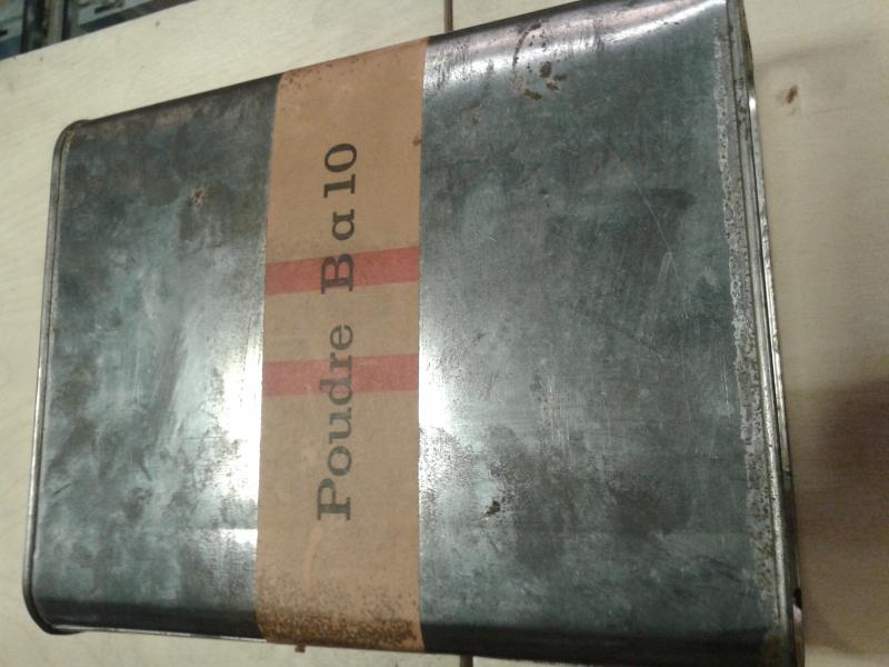

Mensajepor CHRISTOPHE » 08 Ene 2017 17:45
No encontre tabla para esta.. :mrgreen: :mrgreen: :mrgreen:

Mensajepor saladp » 09 Ene 2017 09:55
buff...tiene solera esa lata :P . Tipico envase en que vendian polvora que provenia de bidones de 25kg y que la armeria lo envasaba en ellos para venderlos al por menor. Tengo uno igual pero de A1, y el problema es que con el paso de los años se oxidó el interior por lo que la polvora quedó mezclada con el polvillo marrón del óxido. Eso si, una vez separado de la pólvora en la medida de lo posible, la pólvora quema satisfactoriamente a dia de hoy.
