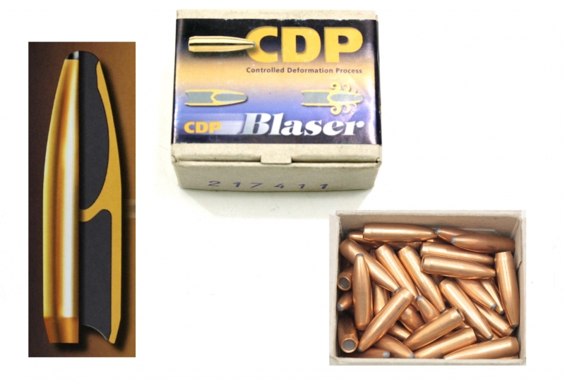

Alguien tiene experiencia con es tas puntas de blaser?
Saludos !!
 Estoy esperando un cañón en este calibre , la idea es utilizarlo para rececho con puntas de 150

Nadie conoce estas puntas ????
