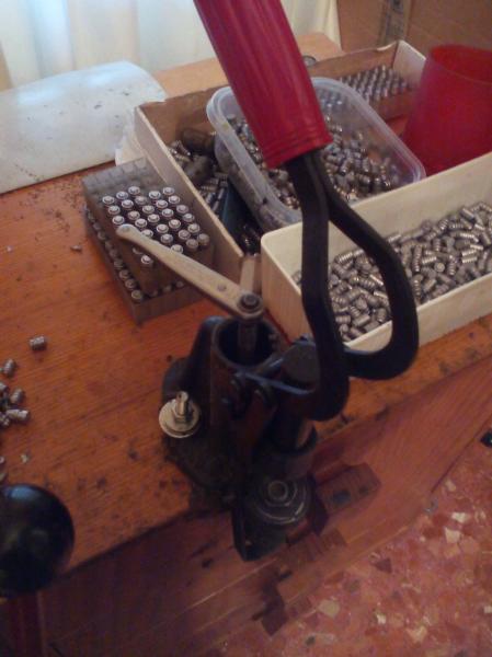

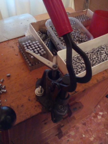

Alican, la maquina esa que expones es para engrasar? Yo tengo un par de maquinas desde hace un mes que ni me he molestado a saber que es, son Lyman de un colega que se ha divorciado ( uf, una desgracia ) y me las ha dado, pondré fotos pues creo que es igual a la que expones.

Si es una maquina de engrasar Lyman funciona con dies lyman y RCBS,(son compatibles)
Con esta se consiguen mejores resultados que con el sistema lee,
