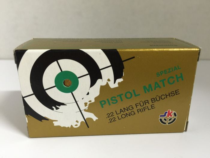

Hola Parménides,
va bien con muchas municiones, pero en cuanto a precisión a mi me gusta mucho la SK Pistol Match Spezial.
Si puedes pruebala.

Mensajepor Gusss » 01 Ene 2016 18:37
Estoy con el compañero Dexterclaymoore, yo gasto también normalmente esa Sk Pistol Match en una Walther Gsp y va genial, siendo su precio intermedio, lo peor que no es fácil encontrarla en las armerías...
