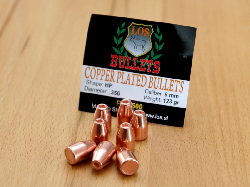

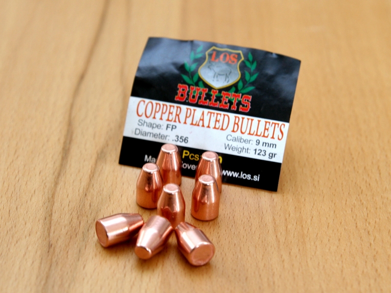

Tras un par de experiencias desagradables en las últimas tiradas con unas puntas troncocónicas de 124 grains que compré recientemente, que se tradujeron en proyectiles que entraban de costado o muy lejos de donde apuntaba el cañón, he decidido dejarlas exclusivamente para entrenar IPSC (en algo hay que gastarlas) e invertir en puntas de más calidad, y dejarlas al menos para competir.
Siempre había sido de H&N, pero resulta que últimamente también he oído a compañeros tiradores quejarse y se oía que era que habían cambiado de dueños y se había hecho, el personal nuevo, la picha un lío con la maquinaria. También decir que se oía que las que daban problemas eran las troncocónicas, y que las RN seguían yendo bien. Las puedo conseguir ambas en mi armería habitual, pero como siempre, al poco competitivo precio que las ofrece H&N.
A todo esto, empieza el personal a hablar de LOS Bullets https://losmanufacturing.com/, que es un fabricante esloveno que parece que trae una buena vitola. Hay incluso una review hecha en Youtube por unos suecos donde las ponen bastante bien.
Así que las preguntas son esas... Una, si alguno estáis usando estas puntas LOS, y qué habrá de cierto en lo de que las H&N estaban saliendo regular.

Yo las estoy usando, no van mal, pero en la tanfoglio combat he tenido que darle 28,5 mm de LTC, que es el máximo que me permite la recámara para esta punta, porque me producía fallos de alimentación. En cuanto a la carga, similar a la utilizada con RG del mismo peso.

Gracias por el capote, Marro. Me han pasado unas cuantas de 145 grains y voy a meter los mismos 3'9 de CSB 1M que venía usando con las Toro de 147. Usabas las de 124, tú?.
La idea es tirar con apoyo en la galería de 25 metros y ver que tal agrupan. De momento las he estado pesando y van a 145'3-145'5, en ese margen, las que he probado. Van increíblemente regulares en cuanto a longitud con 16'75 mm, unas pocas centésimas arriba o abajo. Calibradas a .356" medidas con el calibre de andar por casa a falta de micrómetro. En principio, parece que la cosa promete.

Efectivamente, las que yo uso son de 124 gr :birra^:

A mi me gustan bastante más que las H&N, van muy bien, hablo de las 123 grains .356" troncocónicas.

Tienes razón ALBEITAR, son de 123 gr :birra^:
