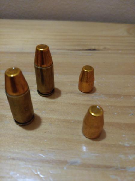

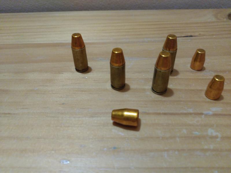

Buenos días, hace unos días que tengo una Pardini GT9 en 6" (de segunda mano, pero pasaría por nueva, está estupenda), no tengo experiencia en recarga de 9mm, por lo que he leído en el foro estoy probando con BA9 (etiqueta rectangular, que supongo es de la nueva) con LTC 27.5 sacado de consejos del compañeros como Luis7, pues bien, he probado cargas de 4.4- 4.7- 4.9 no veo deferencias en la agrupación tirando sin apoyo, aunque con 4.4 mecaniza perfectamente y con las otras pega demasiado retroceso, o eso es mi apreciación ya que no dispongo de crony. Me gustaría que me diérais vuestros consejos al respecto, creo que es un LTC bajo, pero lo he medido con el método de Luis7 e introduciendo una varilla de madera por el cañón y me dan lo mismo, 28,1, con lo cual lo he dejado en 27.5, y creo con esa cota es posible que no necesite más pólvora.
Se me olvidaba, la punta es HN troncoconica 0.356 -125 cobreada.
En fin no se que tal me he explicado, espero que me entendáis.

Asi se quedan con LTC 27.5 a ver si alguien recarga con Pardini y da su opinión
Buenos días, hace unos días que tengo una Pardini GT9 en 6" (de segunda mano, pero pasaría por nueva, 10
Buenos días, hace unos días que tengo una Pardini GT9 en 6" (de segunda mano, pero pasaría por nueva, 11
