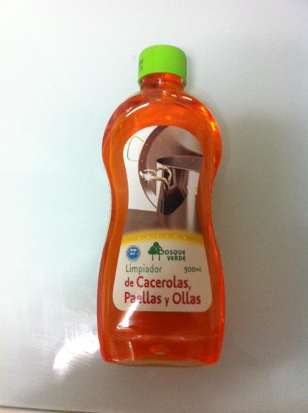

Ya me he comprado el limpiaollas del mercadona. En que proporción lo usais en el ultrasonidos? He visto en las advertencias del bote que lleva ácido fosfórico y un exceso podria debilitar las vainas, no?

Podiais colgar alguna foto del producto aunque sea boca abajo. :shock:
44LARGO
Mensajes: 1218
Registrado: 22 Ago 2009 18:30
Ubicación: Castilla la Vieja
Re: LIMPIEZA DE VAINAS
Mensajepor 44LARGO » 23 Sep 2015 10:00
Boca arriba

Pero le poneis algo más? La diluis con agua? Dadnos pistas que yo ya me he gastado el euro 50 y estoy esperando para probar...

En el ultrasonidos al 20% o menos
