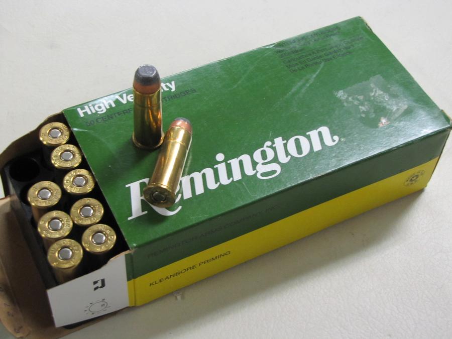

hola,, aqui va una preguna para los gurus de la municion y recargas....
que me podeis decir de esta municion???
REMINGTON 44.40 200GR SOFT POINT HIGH VELOCITY REVOLVERS Y RIFLES
VELOCIDAD , potencia , año de fabricacion etc etc lo que sepais de ella.. muchas gracias por el tiempo invertido por aqui de antemano .. saludossssss
La foto es sacada de internet , la caja original esta mas deteriodada y parece tener unos cuantos años....

Potencia ? : justita
Velocidad ? : si no lo pone en la caja y aún así habria que medirla en un cronografo.
Fecha de fabricacion ? : si no lo pone en la caja, preguntale a Rappel https://www.tarotrappel.es/ :mrgreen:
Que sé de ella?:
josemi1980 escribió:REMINGTON 44.40 200GR SOFT POINT HIGH VELOCITY REVOLVERS Y RIFLES

Esque me meto en la página de rapel .. Huyyyy digo de remington y no sale. Parece como si no la fabricaran ya y fuera antigua...
Como pone high velocity a ver si me va a explorar el uberti probándolas en la galería ...

Me impone respeto la P en el culot del cartucho... Superan los 1200 fps?? He leído por foros ingleses de 1500 fps... Me parece que voy a pedir prestado un crono...jikijijiji

Yo no tiraria municion cargada para carabina en un revolver. El 44-40 se carga a maximo 1000 bares de presion para revolver y a 1200-1500 para carabina.

En la caja pone bien clarito Revólveres y Rifles.... A 1000 bares vienen los tevolvers de polbora negra creo aver leido... Lo que me ralla es la P en el culot

Las iniciales R-P que aparecen en el culote de la vaina son las siglas de Remintong - Peters. No tiene ninguna connotación referente a la presión. Parece que la empresa remintong en algún momento compro a la Peters Cartridge compañía. Casi todos los cartuchos de esta marca en el culote vienen marcados con las iniciales R-P.
Fiate de la caja, y como pone para revolver y rifle, los puedes tirar.

Muchas gracias por la aclaración.. Esa P me mosqueaba... Gracias y saludos.
