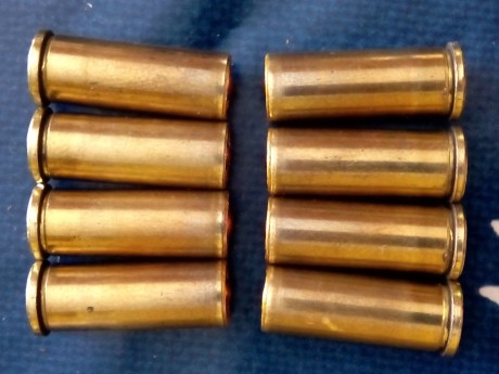

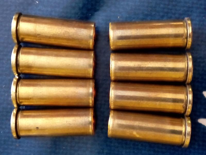

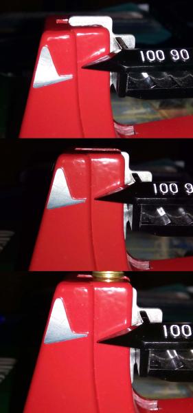

Has probado a cambiar las vainas?, observa si cuando no agrupa es siempre con las mismas vainas, me da la sensación al ver las fotos que están demasiado "repasadas" parece que algunas estan un poco expansionadas (con abolladura hacia afuera) cerca del culote.
Re: ayuda recarga .32wc
esa "expansion" o barriga tambien puede ser dada por el exceso de grimpado,
ya que al efectuarlo con el tercer die, la vaina llega a la zona del die que esta para grimpar y efectua una presion sobre la vaina hacia abajo,
si el grimp es excesivo, abomba la vaina porque la aplasta.
prueva a quitarle 1/8 de vuelta al die.
Tal cual veo esas vainas, para mi, estan perfectas tanto en el cierre como en el ltc, la carga es lo que puede variar, pero si lo has hecho con graneador estaran parejas si la bascula va bien. Por otro lado la ba10 dosifica muy bien, supongo que tendras el lee perfect measure, con él se dosifica perfectamente la ba10.
El die 3º hace dos funciones, pone la punta y cierra el cartucho (crimpa) aunque como decia antes ese cierre es tipo roll crimp (de revolver) y no tipo taper crimp que es mas adecuado para pistola.
Ya nos cuentas.
Ya nos cuentas.

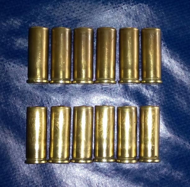

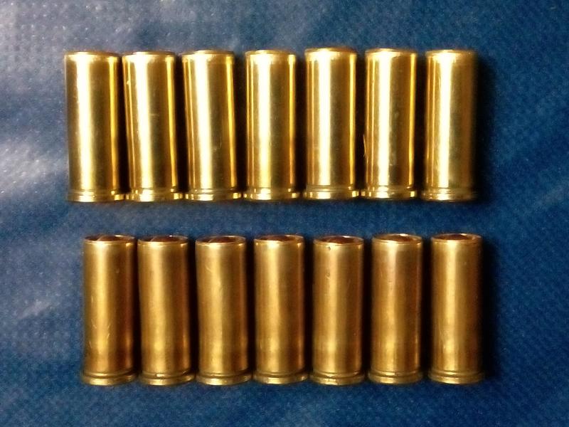

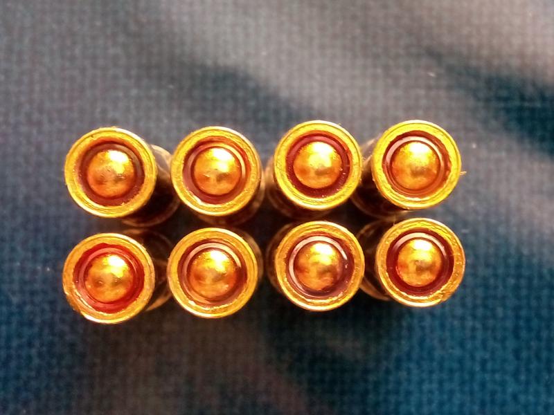

gracias a todos por participar, estoy leyendo atentamente todas vuestras respuestas e ire probando todos los consejos que me dais. y hablando de dais, si cambiara mis dais lee por otros de mayor calidad, ¿que marca me aconsejais?
adjunto otras dos fotos de cartuchos ya montados. la foto en la que se ven dos filas son de dos lotes que no me agrupan, mientras que los de la foto de la fila unica si agrupan mas o menos bien. yo no veo ninguna diferencia entre ellos, y todos se recargaron con los dies en la misma posicion y usando el dosificador micrometrico.
aclaro que la prueba que le hago a cada lote consiste en disparar con la pistola apoyada cinco cartuchos elegidos al azar. cuando no agrupan es que no agrupan de verdad, los disparos van a cualquier punto del blanco, mientras que cuando agrupan es que los cinco disparos estan proximos, como es logico. los grupos mas cerrados solo los consigo con municion original.
Los dies que tienes son buenos, no los mejores, pero hacen el mismo trabajo que cualquier otra marca, no vale la pena cambiarlos, en todo caso comprar un 3º die que te haga de taper crimp como el de RCBS ref. 21462 y el de redding que tiene uno exprofeso para ello ref 85158.
Si lo compras usas el 3º de lee para poner la punta solo y este para cerrar el cartucho en un 4º paso.
El factori crimp die de lee puede ser el mas facil de encontrar, es un 4º die, pero hace el cierre tambien tipo roll crimp asi que no es aconsejable para pistola.
Los dies, si son los especificos para el 32 sw long, no son la causa de tus problemas.

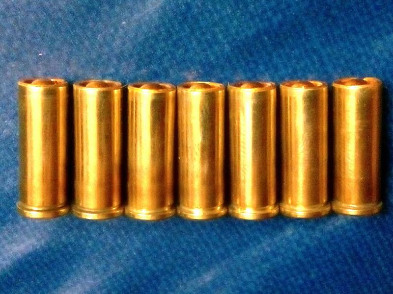

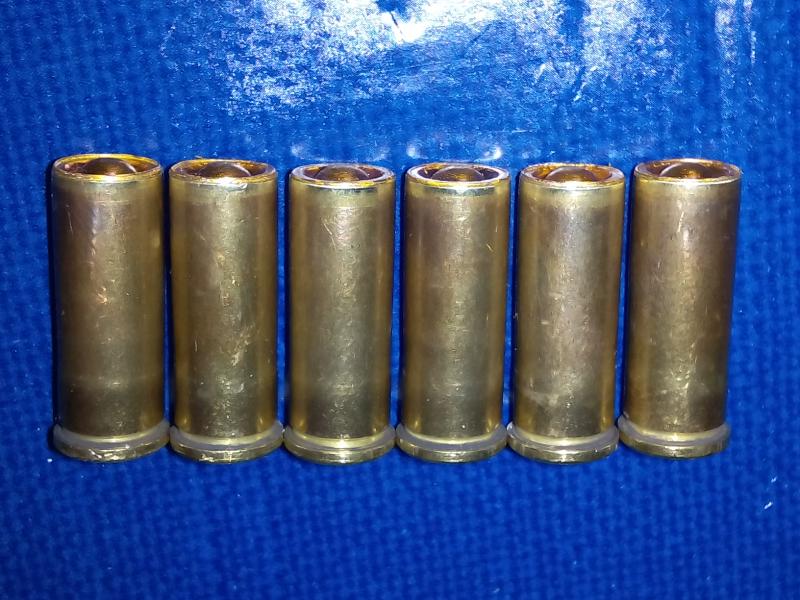

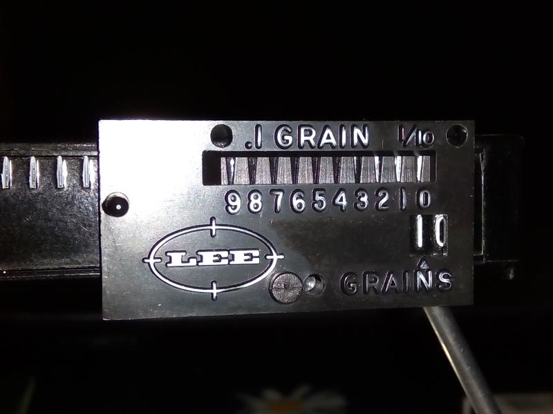

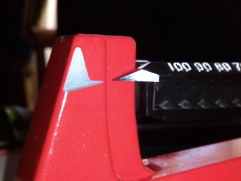

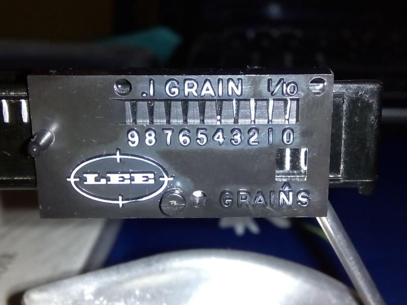

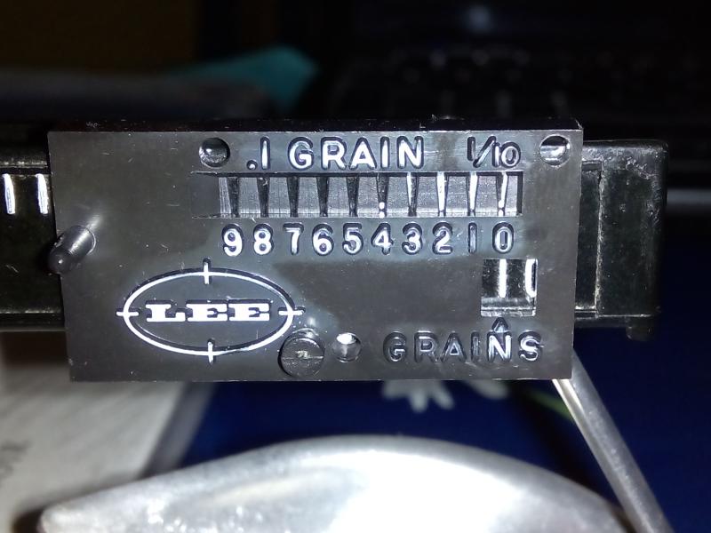

sigo con las pruebas. he recargado unas cuantas con graneador y otras con dosificador, siguiendo en ambos casos el consejo de sustavic de quitar 1/8 de vuelta al tercer die. pongo fotos de las variaciones que he tenido en las pesadas con el dosificador. ¿seran suficientes para arruinar la precision del lote?
EDITO: en cuanto al crimpado, no veo diferencia entre las que yo he hecho siempre y las que tienen 1/8 de vuelta menos en el die.
Esa variación en el fiel de la balanza de Lee equivale aproximadamente a una décima de gr.
Una décima es casi un 10% de variación y si influye en la precisión.
En la recarga del .32 S&WL yo peso todas las cargas aunque para dosificarlas use un dosificador Lyman 55 que es bastante preciso.
En las pruebas que hice en su día para buscar la carga, con 0.9gr agrupaba muy muy bien pero algunas no mecanizaba el arma, con 1,0gr y con 1,1gr no agrupaba y tenía una dispersión "escandalosa" y con 1,2gr volvía a agrupar bastante bien pero menos que con 0,9 y con 1,3gr volvía a dispersar Las puntas eran RG, la carga de BA10 y el arma una GSP de las antiguas.
Mi consejo pesa una por una y haz lotes de puntas de igual peso. El .32 S&WL es muy crítico.

marroyol escribió:Esa variación en el fiel de la balanza de Lee equivale aproximadamente a una décima de gr.
Vaya, me veo comprando un dosificador electrónico, con lo que vale eso, porque el manual no es lo bastante exacto y el graneador es extremadamente lento.
