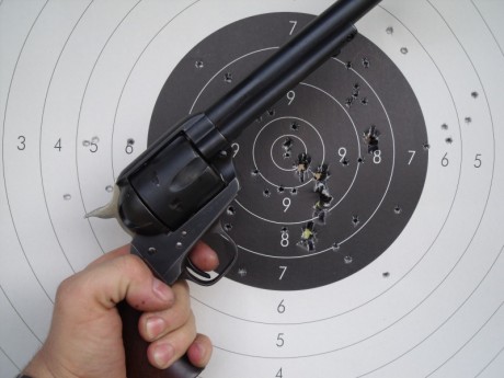

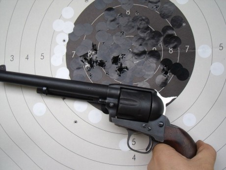

Esta carga no emploma, es potente y se puede usar plomo blando, sin alear.
45 COLT:
22 grains de polvora suiza N2 3F..
sémola de arroz, a rellenar, pero mejor pesarla que influye en precisión a mejor si se pesa, no recuerdo el peso. Jamás dejar aire entre carga y proyectil.
proyectil LEE de 230 grains, encerado y recalibrado a 11,5 mm exáctamente.
45 COLT:
22 grains de polvora 02
45 COLT:
22 grains de polvora 01
aunque mi molde trae 90384, identifico que es el 90351, de 228 grains y punta roma sin hombro, luego vale para Piñal:
no es que siempre consiga esas agrupaciones, y siempre habrá un escapado, más achacable a gatillo demasiado estrecho y tirador, pero es buena carga para empezar a experimentar en cada revólver, que es un mundo. Con española se puede subir carga.
después de más de una docena de tiros, no hay emplome, y se limpia el arma sola pasándole el cordón de limpieza.
Con Pólvora 2F de rifle se puede subir carga y tener poco retroceso, pero más bien la clave de que no emplome está en el tipo y peso del proyectil y su recalibrado. Después, mientras sea carga normal, y no disparate, va a agrupar bien.
si alguien tiene buena carga para el UBERTI en 255 grains, me encantaría alguien compartiera si es tan amable, pues no hago carrera con el mío en esos pesos y PN pero con otras marcas de revólver me va bien y agrupan todo.
