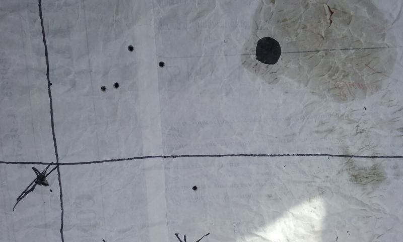

Me a hecho gracia lo del compañero pepe_el pata si a esa diana atino a la primera!!! :lol: bueno volviendo al rifle y contestando al amigo shortmagnum el rifle los compre con bases y anillas ya puestas por el anterior propietario asi que no te puedo asegurar que sean las especificas para ese modelo... os pongo una foto del desastre
Muy buenas a todos. Por más pruebas que e hecho no lo consigo el calibre es 243 win. Hasta e provado con 170
Esto es lo que e conseguido hacer a 100 metros rebajando la carga a 32 greins...
