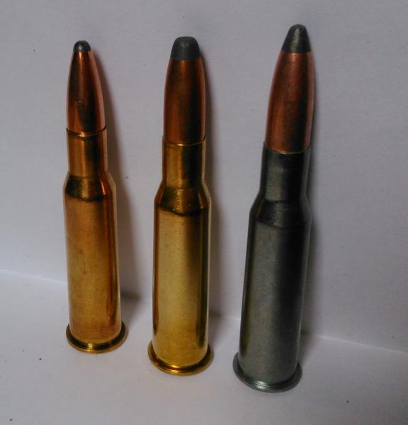

Tengo estas tres clases de municion en la foto empezando de derecha a izquierda,Barnaul de 203 grains,seller bellot de 180 grains y norma de 180 grains.obserbandolas con detenimiento se obserba que la barnaul es la mas alargada,seguida de la seller y ultima la norma.La pregunta es¿en que modo afectara esto a la precision,sabiendo que las puntas son de 0,308 de pulgada y el anima del cañon muy probablemente es del 0,311?cual ira mejor?rara vez se disparara a mas de 100 mtrs.es para cazar.Por ultimo.Hay puntas de caza en 0,311?

Para Mosin ruso, la mejor, la Sellier Bellot, con diferencia.

las puntas de .308" no suelen ir bien en los mosin, mejjor las de .311"

Creo recordar q mi M-38 era de .313, como te dicen .311 es el ideal del misil.

Se que Norma eran de 308",, lo que me sorprende es que las rusas sean tambien de esa medida.
Otra opcion es quitar las puntas a las Barnaul y ponerlas mas ligeras. De 311 sin duda.

milekio escribió:Creo recordar q mi M-38 era de .313, como te dicen .311 es el ideal del misil.
Lo ideal de ideal son las .312 RN de Hornady.
Son la punta definitiva para los cañones rusos. Las tenia para los enfield, y cansado de probar y probar 311´s con 1000 cargas en dos mosin (fusil y carabina) y svt40, les meto las hornady y MAGIA!..la misma carga le gusta a todos: 44gr TU5000

a un amigo mio le pasó algo parecido solo que mucho peor, cargo municion del 303 Br. para un Enfield con proyectiles de .323" obtuvo una precision acojonante, menos mál que las cargas para tiro las hace flojitas. :shock: :shock: :shock:
luego se dio cuenta, aún suda :mrgreen:
