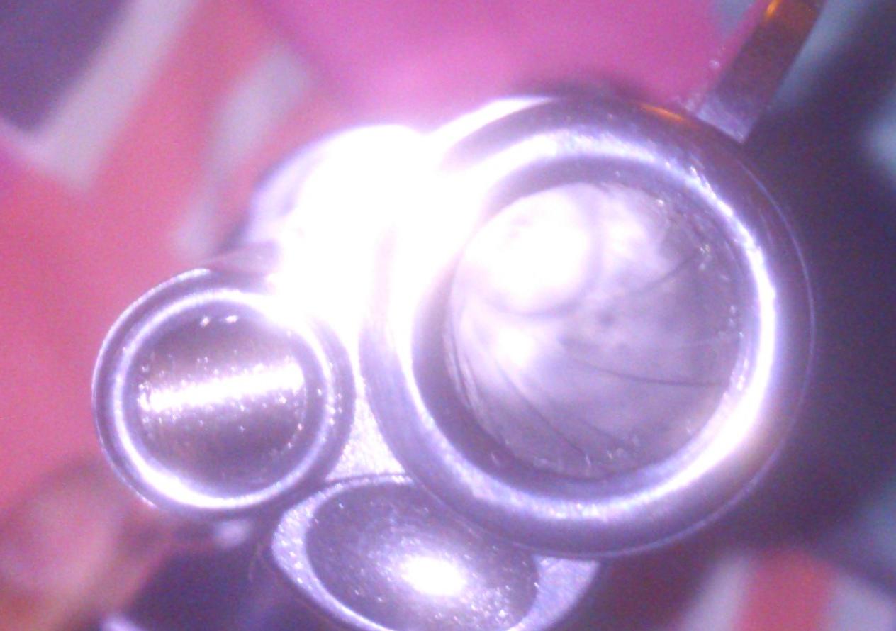

Buenas noches el paso de estría para este calibre tanto Ruger como Uberti los fabrican en 1:16, es decir la bala da una vuelta completa en 16 pulgadas.
https://www.cimarron-firearms.com/bore-groove-twist
http://www.ruger.com/products/vaqueroBlued/models.html
Para cañones de 4, 5 pulgadas, les debe costar estabilizar esa munición bastante a los dos fabricantes, los de 3 ya ni digamos, por lo que la precisión a 25 metros seria bastante escasa en ambos, o imposible, independientemente de la profundidad de estría, punta y carga.
¿Alguien podría aclararme este aspecto del paso de estría para el .45 colt de 250 grains en estos revólveres?.
¿En estas longitudes de cañón y con esos pasos de estría, es imposible que un revolver estabilice una bala de 250 grains?.
Paso estría Uberti/Ruger 45 colt 250 grains 4, 5 pulgadas.
